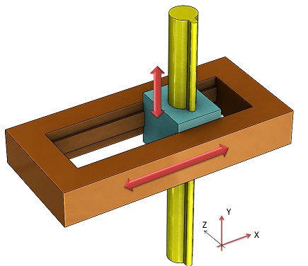

Živjo,
pri statiki smo napisali 5 vrst podpor, katere primere sem poizkušal najti v resničnem življenju, vendar se mi pri zadnji podpori zatakne.
Iščem oz. poizkušam si zamisliti podporo, ki dovoljuje obe translaciji in prepričuje moment.
Kakšna ideja?
P.S. Ne vem niti, kako se taka vrste podpore imenuje, zato je še nisem našel na spletu.

Zdravo!
Predpostavljam, da ste obravnavali ravninski primer. Podpora, ki omogoča gibanje npr. v ravnini XY, preprečuje pa moment okrog osi Z je prikazana spodaj. V danem primeru gre dejansko za sestav drsnih podpor...pri čemer je vertikalno (rumeno) vodilo na konceh nepomično vpeto.
Podoben primer - glava 3D tiskalnika:
Lp, Anže

OdgovorNapisal/-a Gui » 2.11.2015 22:15
Točno to sem iskal!
Hvala.
