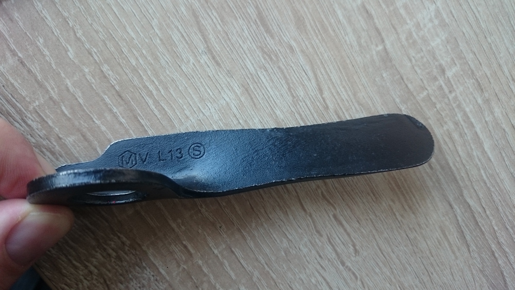

Pozdravljeni.
Zanima me oznaka materiala na varovalnem klinu za alpinizem, zapisano takole, v prilogi fotografija:
MV L13 S (L13 pomeni dolžino klina)-m drugo sem približno razvozlal, vendar nisem prepričan.
Hvala za odg.

daj mu nekam pomeriti kemično sestavo, imajo taki merilci v bazi podatkov tudi materiale zapisane se mi zdi.
jaz se nebi zanašal na "mi je en s foruma povedal"

razmišljam:
kaj posebne ne more biti ali pač,
mora biti žilavo, ne sme se utrjevati pri deformaciji, žilavo mora biti tudi pri nizkih temperaturah, to je lahko kak 355 (-20 st C) ali kakšno mikrozrnato jeklo, vzmetno jeklo, kakšno visoko ogljično ali legirano pa dvomim, da je (krhko pri nizkih temperaturah), naj me kdo poravi???
lahko pa preizkusiš na hitro sam na brusilniku (šmirglšajba) z iskrenjem, dolgo iskrenje, brez zvezdic mehka jekla, kratko z veliko iskric trda jekla
