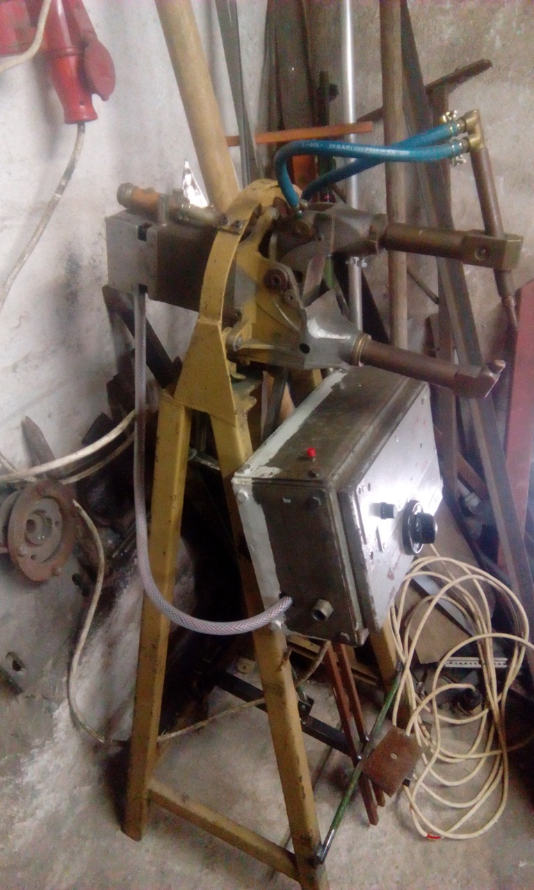

pred kratkim sem kupil točkovni aparat aro je vodno hlajen , elektrode pa so zelo izrabljene , in skor niso za uporabo , nikjer na netu nisem nasel tisto kaj rabim , me pa zanima , če bi sam postruzil elektrode iz bakra , kje dobiti primerni baker za primerno ceno , ali pa kje dobiti elektrode za točkovni aparat aro
spodaj prilagam sliko točkovnega aparata

Elektrolitni baker, med drugim ga ima tudi Domino trade.

kolikor so mene seznanili (delal sem nekaj različnih namenskih elektrod za točkovnike) se ne uporablja elektrolitski baker, temveč zlitino VARMAT. Na videz je podobna bakru, ni pa isto. Jaz sem nabavil pri INES d.o.o. (veliko cenejši od ostalih ponudnikov-faktor 2, hitra dobava)

zaenkrat ne rabim nekih specijalnih namenskih , punktiral bom 1mm mrezo na zico 3 mm , a je to tolk pomembno od materiala , vem da se bo zapikala mogoče prijemala in hitreje uničila ,
punkt pa bi moral biti v vsakem primiru uredu.

magnum44 napisal/-a:kolikor so mene seznanili (delal sem nekaj različnih namenskih elektrod za točkovnike) se ne uporablja elektrolitski baker, temveč zlitino VARMAT. Na videz je podobna bakru, ni pa isto. Jaz sem nabavil pri INES d.o.o. (veliko cenejši od ostalih ponudnikov-faktor 2, hitra dobava)
Magnum, sem malo pobrskal po spletu in imaš prav. Elektrolitski baker je premehak za elektrode.
VARMAT pa je zlitina CuCrZn in menda ravno krom daje zadostno trdoto.
Prepričan sem bil, da sem pred xy leti naročil elektrolitski baker.
