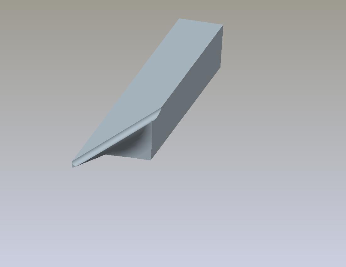

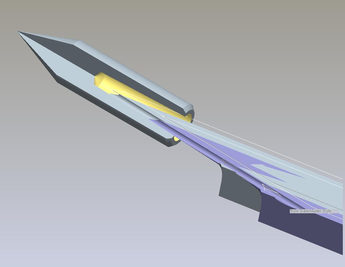

še ena rešitev, spomnil sem se jo malo kasneje, za rešitev tvojega "problema", nabrusi nož in ga postavi pod kotom kakršnega potrebuješ in postružiš konus v enem "šusu", seveda prej itvrtaj luknjo, v MS "mesing" gre to kot v repo
OdgovorNapisal/-a lisjak28 » 27.2.2008 7:34
Hvala za odgovore in risbo.
Zanima me še, kako izdelati žleb na vrhu noža.
Ali bi namesto žleba lahko vrh noža pobrusil pod kotom cca 95 stopinj, podobno kot so izdelani stružni noži.
lisjak28
Prispevkov: 4
Pridružen: 26.2.2008 7:17
OdgovorNapisal/-a vili » 27.2.2008 7:44
seveda je nož lahko brez žleba samo s cepilnim kotom, ker se ostružki medi lahko lomijo in se ne ovijajo okoli noža. nož lahko zbrusiš tudi iz stare pile če nimaš primernega HSS-a. stružiti pa boš moral z občutkom zaradi relativno velike dolžine -globine reza - vitek tanek nož!!!
