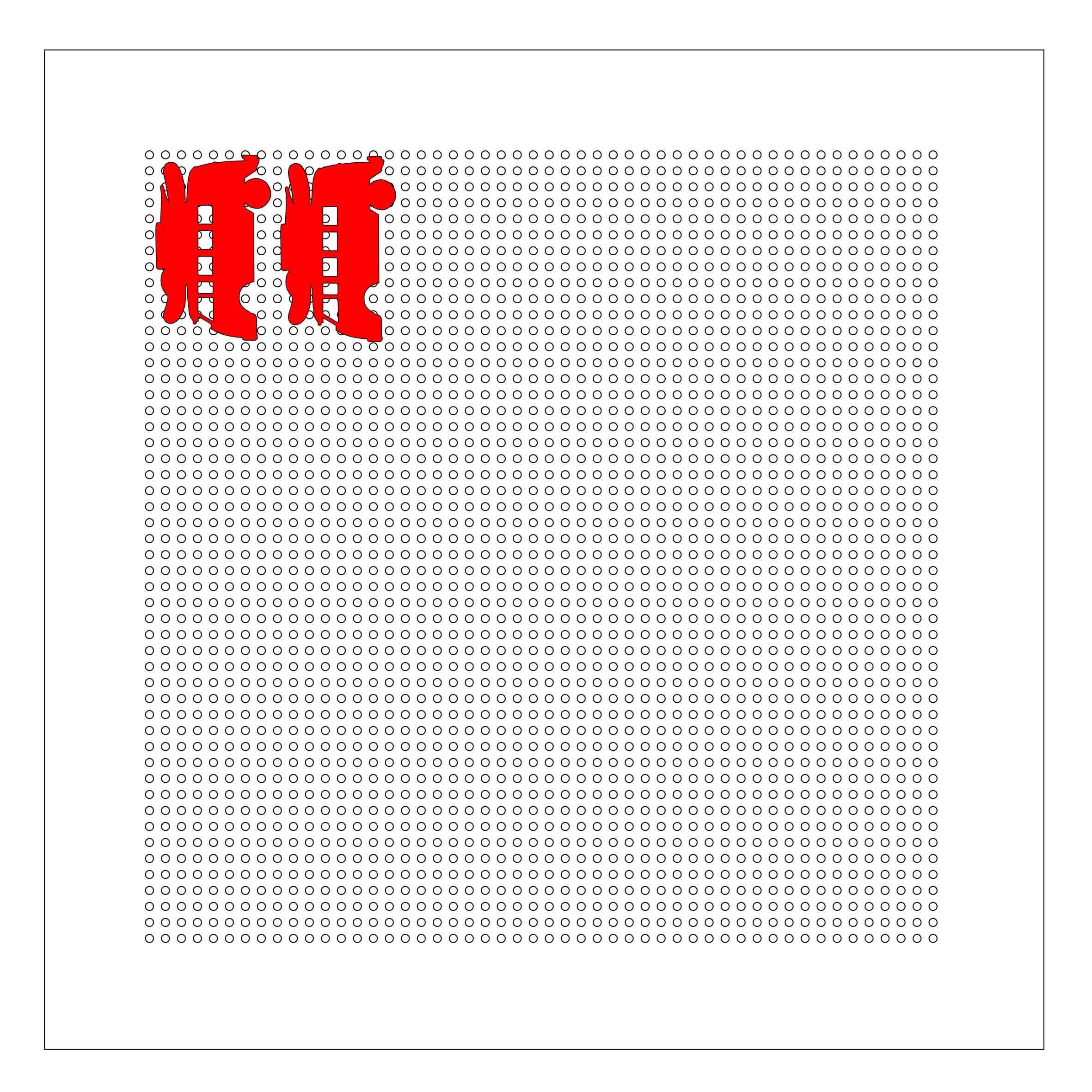

Imam naslednji problem (glej sliko) Z laserjem izrezujemo majhne kose velikosti cca. 50x90mm, material za razrez je 3mm debela vezana plošča ki je z ene strani pobarvana v belo, ko laser odreže pride bela barva umazana od saj in je to treba z vlažno cunjo oz. spužvo očistit, kar pa je zelo zamudno, saj je na dan trteba očistit 500-1500kosov. Razmišljal sem da bi naredil vakum mizo dimenzij cca. 500x500mm na katere bi položil te kose ki bi se prisesali in bi z krpo lahko hitreje očistil ker je večja površina, vakum miza bi imela samo zvrtane luknje v inox ploščo in nobenih tesnil, zanima me ali bi lahko ustvaril dovolj podtlaka da bi se mi ti kosi dovol močno prisesali na mizo.

Problem je ker se zadeva ko je izrezana printa z uv tiskalnikom in mora biti povrsina povsem cista drugace ne pride dober print. Z odsesovanjem tik nad šobo laserja sem poskusil ampak ni zadostovalo, problem je ker je plosca belo pobarvana in so dodatne saje zaradi barve tako da brez pranja ne gre. Najboljsa ideja do sedaj mi je ta vakumska miza, seveda ce bi lahko ustvaril dovolj velik podtlak da bi izdelke prisesalo tako da se med drgnjenjem nebi premikali. Mogoce ima kdo kaksno drugo idejo?
