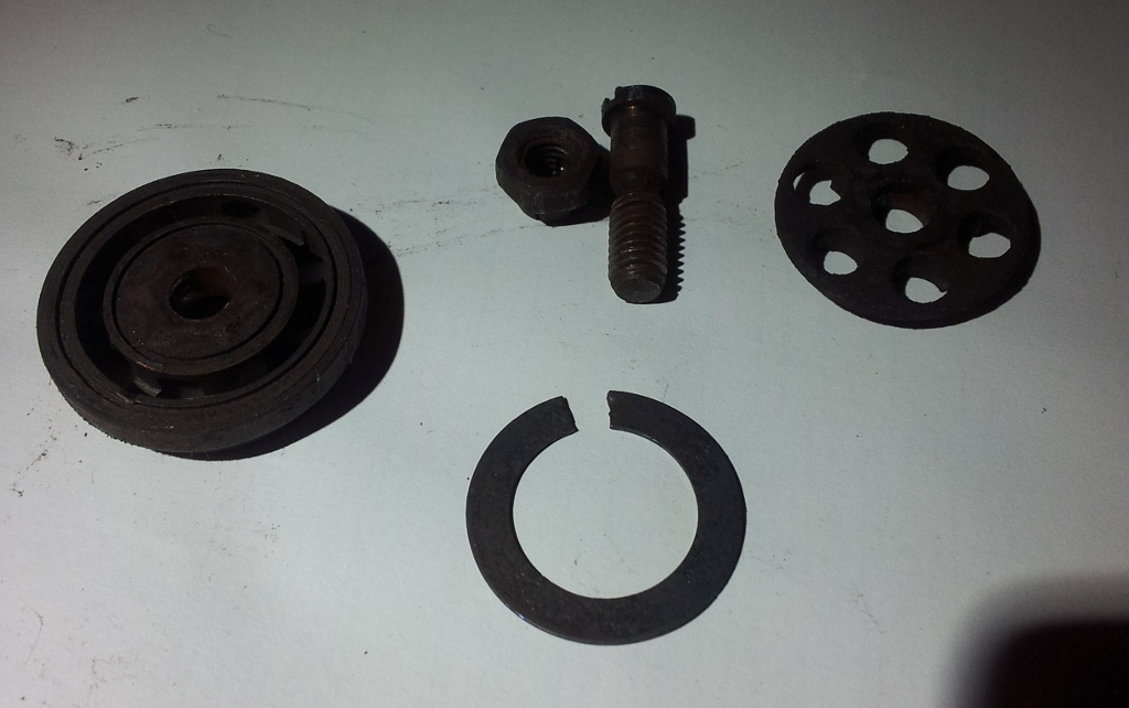

@danci1973: S cilinda, ki se ti pregreva pazljivo snemi glavo, preglej in očisti ventile. Če boš pazil, da ne poškoduješ tesnil in so ventilske ploščice cele, bo kompresor zopet deloval normalno.
Nič ni komplicirano to narediti, le pazljiv moraš biti.

če se en valj pregreva druga pa ne in, če polni počasneje potem so vetili na hladnem valju v okvari, hladen valj ne polni, ni kompresije, zato se delujoči bol greje, naredi tako kot pravi slavcl, preveri ventile, ja je pa trudbenik mercedes, res je žaljivka primerjati ga s hoferji, glede korozije, z rendgenom bo bolj težka, obstajajo ultrazvočni merilniki debeline

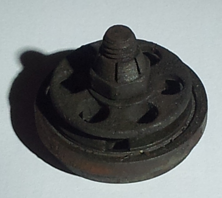

Snel sem obe glavi, pri čemer eno tesnilo seveda ni ostalo celo - ampak to ni tako velik problem.
Glava, ki se je pregrevala, ter pripadajoči bat sta precej poškodovana in imata kar nekaj 'luknjic', v glavo pa je bilo 'zapičeno' tudi nekaj koščkov trše kovine. Sam cilinder in batni obročki so videti OK - kakšnih opaznih raz ni.
Ko sem očistil ventile, pa sem odkril izvor teh kovinskih koščkov:
Ploščica, ki naj bi zapirala ventil, je počena oz. je en košček manjka:
Slik glave žal trenutno ne morem narediti, ker sem jih pustil pri kolegu, pri katerem sem vse skupaj čistil (sem rabil kompresor :) ).
Debelina ploščice je 0,66 mm (merjeno z mikrometrom), zunanji premer je 25,3 mm, notranji pa 17,15 mm (merjeno s cenenim digitalnim kljunastim merilom).
Kje bi lahko dobil to ploščico ali cel ventil? Je v Sloveniji kak servis / zastopnik za Trudbenik?
So ti deli morda 'standardni' tudi med različnimi znamkami?
