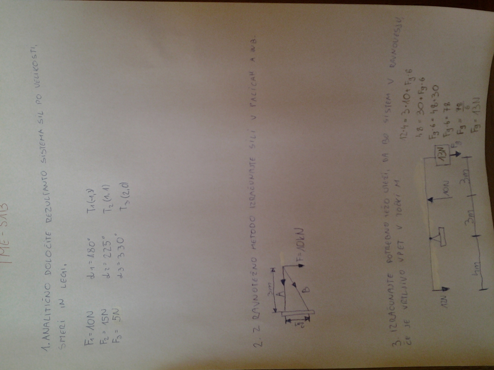

Najprej vsem Srečno Novo leto,
Prosil bi za pomoč.
Kako se izračunata zgornji dve nalogi in ali je 3 pravilna.
Hvala in Lep Pozdrav
Matic18

OdgovorNapisal/-a promehanik » 1.1.2017 10:57
Rezultat je pravi, postopek pa ne.
V prvi vrsti si narobe začel. Smeri momentov niso pravilne.
lp, prom

Naredi bolj kontrastno slčiko, da bo čitljiva.

OdgovorNapisal/-a Matic18 » 1.1.2017 11:19
Prom, lahko napišeš pravilni postopek pri zadnji nalogi.

OdgovorNapisal/-a promehanik » 1.1.2017 11:33
12x4 = -10x3 + Fgx6

OdgovorNapisal/-a Matic18 » 1.1.2017 11:48
Čudno mi je zakaj je minus, saj 10N vrti v plus.

OdgovorNapisal/-a ManiaC » 1.1.2017 14:11
-12*4-10*3+Fg*6=0
Fg=(12*4+10*3)/6=13
Pri tvojem reševanju imaš zapisano 48=30+Fg*6 iz tega bi sledilo Fg=(48-30)/6=3N.
2. naloga:
Fiy=0
-F-Fby=0
Fby=-F
Fb=Fby/sin (alfa)
Fbx=Fb*cos (alfa)
alfo izračunaš iz razdalj trikotnika.
Fix=0
-Fbx-Fa=0
Fa=-Fbx

OdgovorNapisal/-a vili » 1.1.2017 17:23
za momente na splošno velja (tvoja tretja naloga): da je vsota momentov okoli neke točke nič!!! :evil, če so v ravnotežju: in vedno se napiše to splošno enačbo!!!, pa brez cifer, če se le da!!!, v enačbi označiš neznanko in jo potem izraziš... , kakšno bodo imeli smer plus ali minus je popolnoma vseeno, važno je, da so med seboj v pravih relacijah,...
tisti, ki vrtijo v urnem smislu so recimo plus, v protiurnem pa minus, lahko pa tudi obratno, pač stvar dogovora...
v katerem letniku si...
ps
za prvo, mi je analitično vse pobegnilo iz glave, pojma nimam, rezultanta pa je 20. 898, grafično, kot 218,843 točka pa -.276, 1.314...???, naj se še kdo poheca...

OdgovorNapisal/-a Žerjavar » 1.1.2017 21:18
Kolikor sem razbral, so podane tri sile s prijemališčem in smerjo.
1. Za prvi dve sili iz prijemališča in smeri zapišeš enačbo premice na kateri sila leži ter poiščeš skupno rešitev dveh enačb = presečišče obeh smeri. Obe sili razstaviš na komponenti. Iz vsote komponent dobiš rezultanto in smer.
2. Isto ponoviš za tretjo silo in rezultanto prvih dveh sil.
Očitno me oči že toliko zapuščajo, da ne morem z gotovostjo razbrati vseh podatkov - ne morem narediti s številkami.
