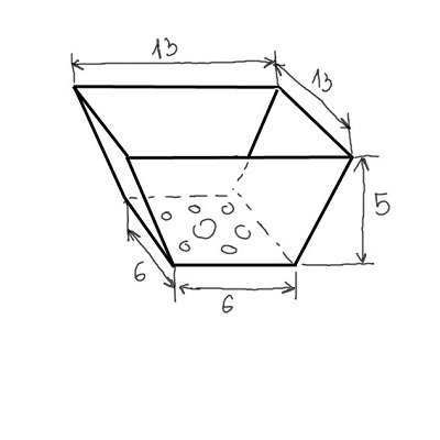

Kurišče bi pa naredil iz 15mm debele pločevine....bi zadostovalo? glej sliko mere so v inčih
V tem kurišču bo žareče oglje, v katerem boš segreval jeklo do skoraj belega. Ali bo okoliška pločevina vzdržala?
Jaz bi naredil znatno večjo posodo iz 4 do 6 mm pločevine in znotraj obložil s šamotom vsaj 7 cm (malo poglej že gotove šamotne opeke). Dovod zraka od (več) strani, da "pepel" ne pada v dovodno cev, nekaj cm nad dnom. Pločevina od zunaj prosta, da se hladi. Dno brez lukenj - pepel boš očistil (predno prižgeš) od zgoraj z lopatico.
Puhalo (turbino sesalca) je dobro, če opremiš z regulacijo hitrosti, da si boš praktično prilagajal potrebno količino zraka.

Šamot zdrži manj kot kovina...tako so mi rekli profi kovači.
Kolega iz anglije mi je poslal načrte od njegove peči ki mu služi že 5let....posoda je narejena iz 150mm široke in 12mm debele lame. Pa bom naredil po njegovem načrtu. Posoda je pa široka 390mm spodaj pa 100mm, ta peč pa uspešno zavari tudi 20mm debelo jeklo, kar je zame več kot dovolj.

Bi se strinjal z Žerjavarjem-boljši bo šamot, ker tudi manj ohlaja žerjavico, poleg tega so temperature take, da železo odgoreva-to vidiš, če pustiš kos malo dlje v ognju, k začno rumene iskre ven pršet-takrat gori železo. Pa boljše je podolgovato kurišče, ker največkrat dolg in ozek kos segrevaš. A misliš kovaško variti al zakaj omenjaš, da zavari 20mm jeklo?

OdgovorNapisal/-a Kawasaki z1000 » 17.2.2012 0:28
odlično zasnovano kurišče. nevem zakaj bi blo potrebno oblagat peč, v vsakem primeru gre temperatura navzgor. domam mam roštilj že več kot pet let, k je polet skor vsak dan v uporabi, pa je narjen iz 1mm pločevine oz še manj, pa zaenkrat še ni pregorel. tako da če bo tvoj zdržu pet let kovanja, boš sigurno dost zaslužu da si nardiš dva nova. ventilatorček paje tu res mali problem, daj neki gor kar piha.za manjše kurišče je dobr tud sušilec za lase :)

Naredil bom iz 12mm jekla....ta na sliki drži že 5 let kuje pa se vsak dan po par ur. Šamot ni dobra izbira ker pregori prej kot jeklo oz. razpade. posodo kjer bo oglje gorelo bom pa naredil snemljivo tako da ko pregori ga enostavno zamenjam strošek pa je manj kot 20€
