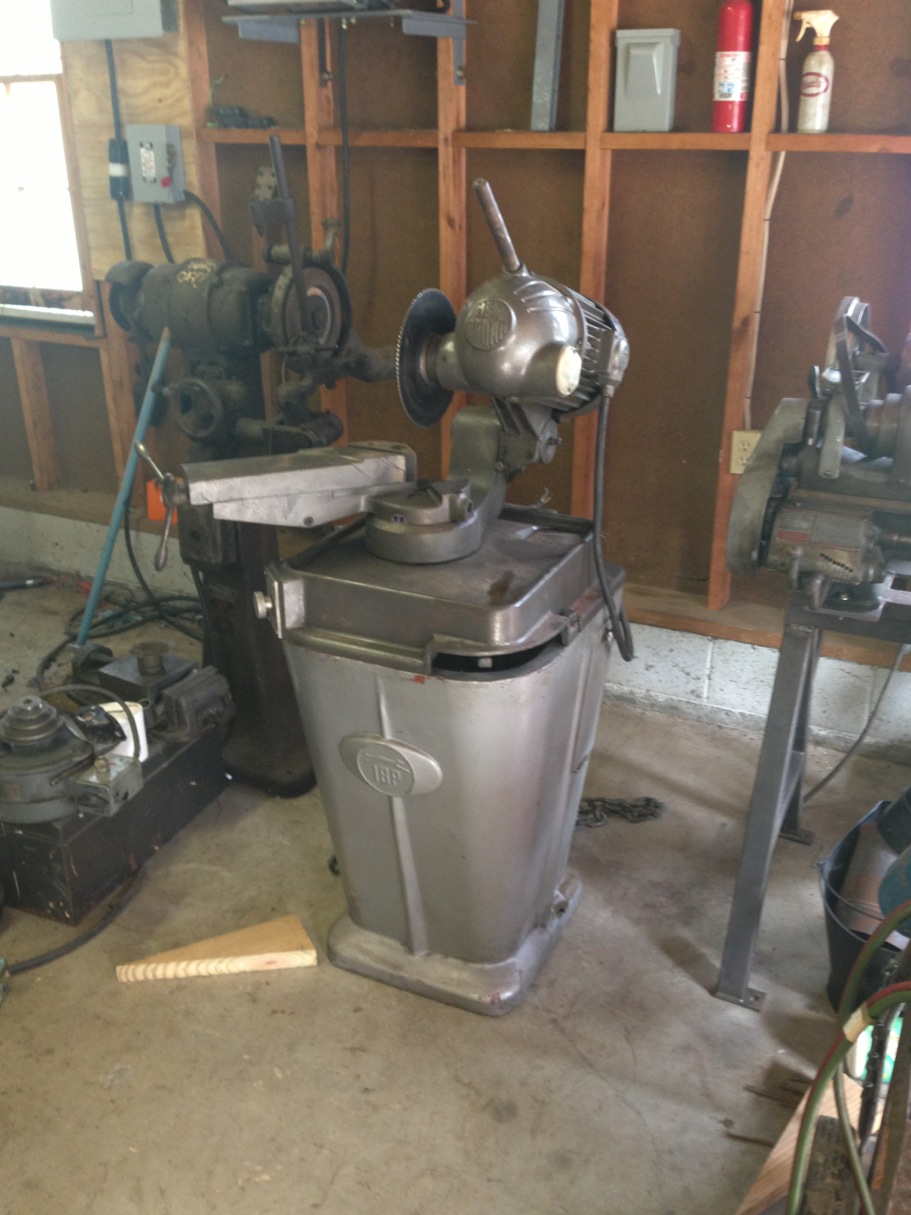

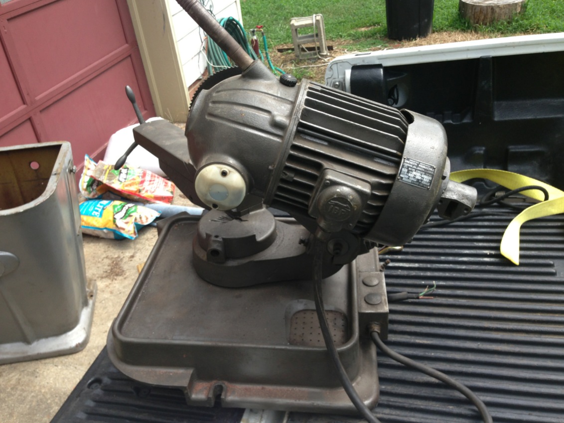

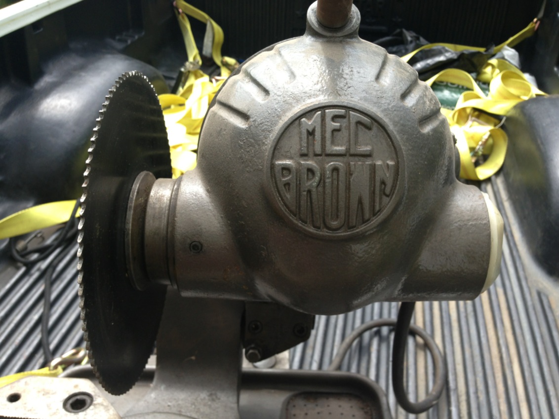

Žago imam namen uporabljat, žaga je sicer delovala brezhibno in sem z njo rezal cca. 1 leto sedaj pa trenutno gradimo novo delavnico in mi žaga stoji, razmišljal sem da preden jo dam v delavnico da jo temeljito renoviram, torej predvsem da zamenjam vse ležaje tesnila in semeringe. Pošiljam nekaj slik modela žaga. Na slikah ni slikana moja žaga, je pa točno tak model le da moja ni kozmetično tako lepa. Najbolj se bojim da so zobniki obrabljeni oz odškrbljeni.....ali se da to nekako zvedet brez da bi žago odpiral?

Živjo! Če misliš žago uporabljati še naprej pa je vsekakor vredna obnove. Se verjetno splača naredit tudi nove zobnike, če ti niso dobri. Ostali material za obnovo je skoraj zanemarljiv (€).
Imaš tudi hlajenje z emulzijo urejeno (ta na sliki nima)??
