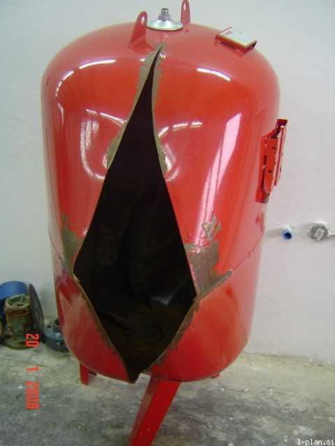

Že Slavcr pripel povezavo, da je leta 2015 umrl gospodar kmetije... razneslo tlačno posodo.
Leta 2014 je zaradi eksplozije "bojlerja" umrla mama, trije otroci ranjeni.
http://www.dolenjskilist.si/2014/11/30/ ... na_zenska/
Upam, da je to dovolj, da lahko vsi skupaj verjamemo, da tlačne posode niso namenjene igranju.
Pa tudi nekaj cistern za gnojnico je skupaj stisnilo, nekaj jih je tudi razneslo (varnostni ventil naj bi bil nastavljen na odpiralni tlak 2,5 bar). Najmanj kar je lahko pri teh cisternah je, da kontrolno steklo odleti... če imaš srečo še moker nisi.
...in še nekaj...
http://www.strojnistvo.com/images/forum ... veniji.jpg
http://www.smolenskcrashnews.com/gpx/ar ... linder.jpg
https://www.google.si/search?q=Gasflasc ... ALsQsAQIFw
