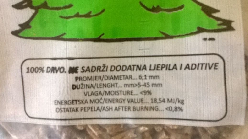

pa še "moji" peleti po 3 € vreča..., to je zadnja..., upam, da nebo več pod nulooooo, pol pa bundo gor, pa dolge gate..., če prevedem "žule" v kilovate je to 5.1 ???, malo morgen - "kockasti" nategujejo..., so šle vreče in vreče u rufnk in na njivo..., smo imeli pač zimo, kot se šika...
1KWh = 3,6MJ,
ja seveda je, če veš, da ima ena ura 60*60=3600 sekund, kaj ti ni jasno..., tisti k - kilo in M mega sta pa v razmerju 1000...
