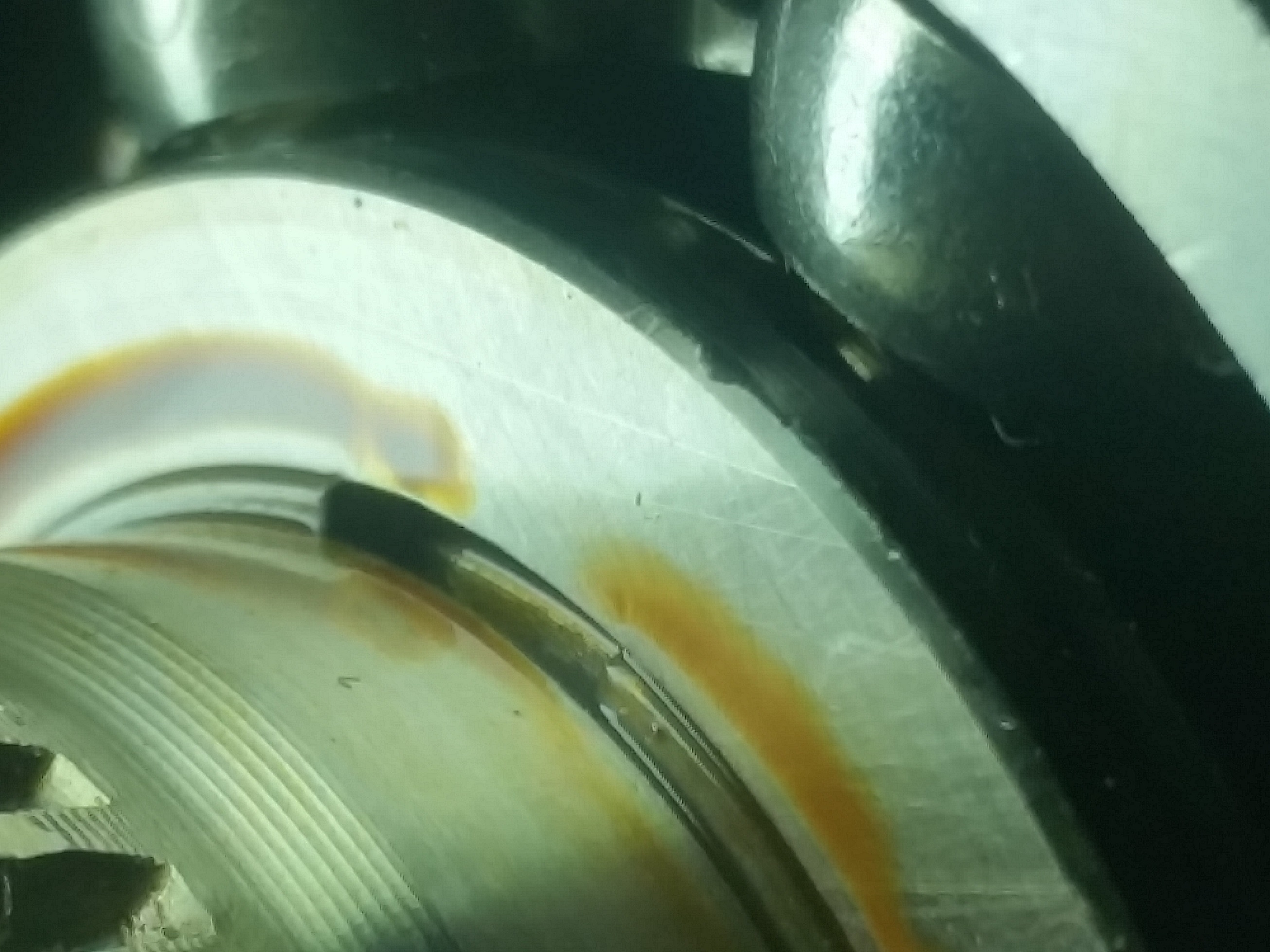

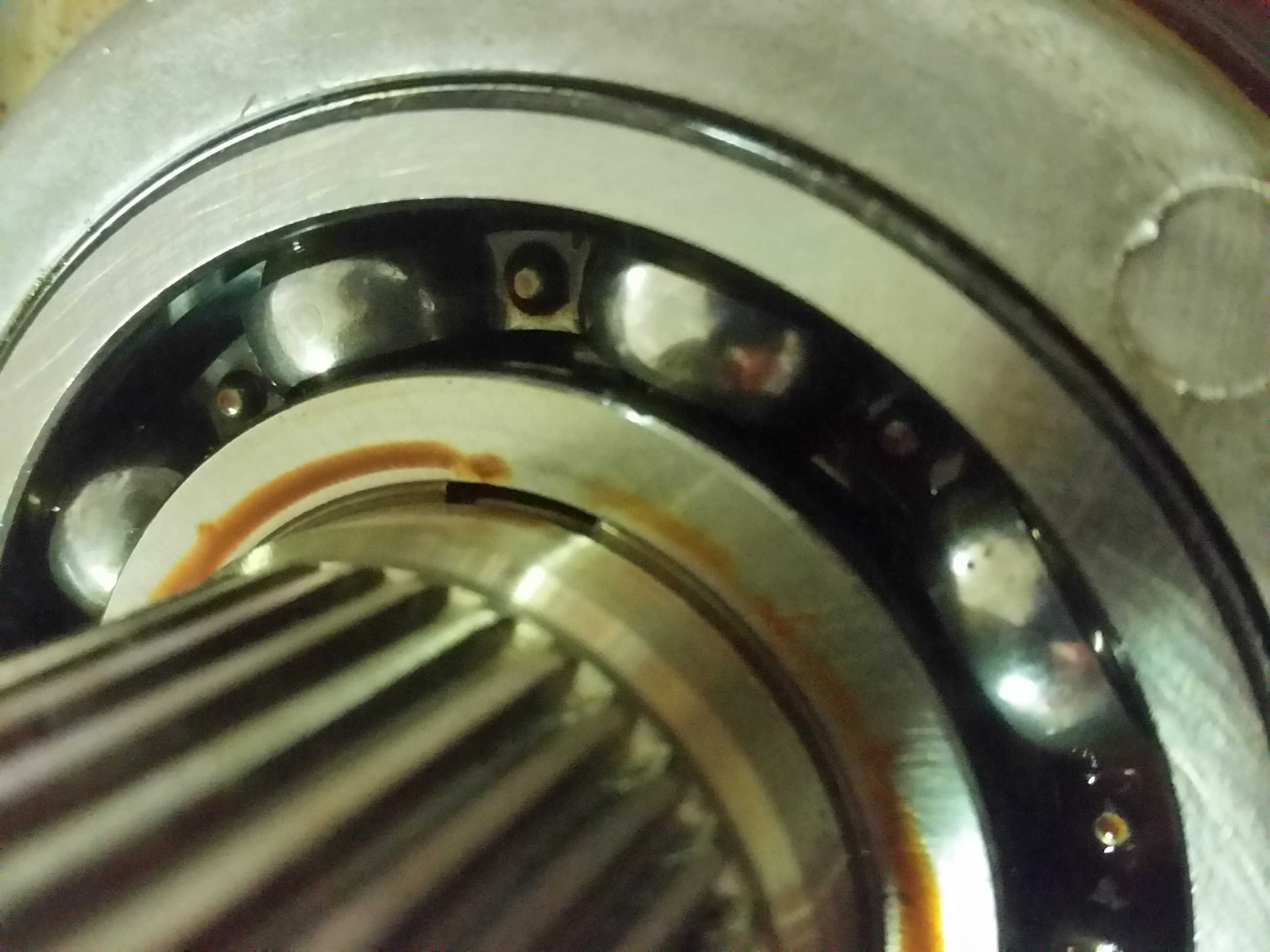

ali morda kdo ve, kako odpeti ta varovalni obrocek, zicno varovalko ali karkoli ze to je? Fi gredi je 40mm, fi varovalke pa od oka ca 1mm

Verjetno je vskočnik po DIN 7993 ali DIN5714.
Uporabič dva izvijača. Z enim blokiraš zasik na gredi, z drugim dvigneš konec iz utora in potem okrog naprej.
