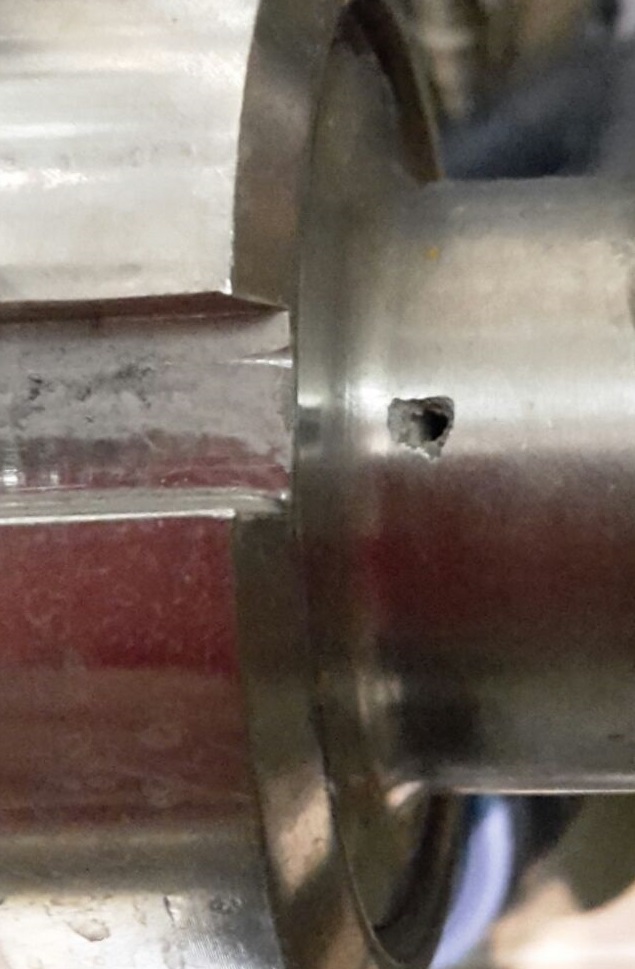

Priključki po standardu DIN 11851 so na trgu izdelani iz odlitkov in odkovkov (material 1.4301).
Kako najenostavnejše in zanesljivo preveriti, če nam je dobavitelj res dobavil odkovek?
Na (china) odlitkih se menda po nekaj letih uporabe lahko zgodi...glej sliko.
dn 40.jpg (121.38 KiB) Videno 963 krat

OdgovorNapisal/-a borisk » 21.11.2017 18:34
če ima nek normalni atest, si ne moreš nič, gre na zaupanje. saj pri odkovku ti lahko ravno tako zakuje neko žlindro notr.
