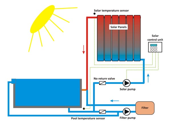

Pozdravljeni, na področju montaže inštalacij CK in popravil takih težav kot je tukaj omenjena imam kar izkušenj. Tudi mlad več nisem. Omenjena težava je zelo pogosta napaka. Bom opisal zakaj pride do tega in vzroke za nastalo situacijo. Pri polnjenju inštalacije CK z vodo moramo odzračiti sistem, kar nam je vsem jasno, vendar nekaj zrake še ostane v sistemu, ki je potem prisoten občasno (občasno večja količina, včasih manj odvisno od več parametrov) v obtoku skozi opremo inštalacije CK. Tudi to nam je jasno. In sedaj ta zrak pride do črpalke, ki pa povzroči močen upad njene pretočne zmogljivosti, saj je v črpalki medij ZRAK in ne more odprti nepovratni ventil ter potisniti zrak dalje. Pretok se ustavi. Večkrat slišiš da se je "zapekel nepovratni". Ni res, le črpalka ni zalita z vodo. Kje je napaka in kaj je rešitev! Napaka je zaporedje vgrajene opreme, ki je pri tebi najprej črpalka in nato nepovratni ventil. Če zamenjaš zaporedje opreme najprej nepovratni ventil in nato črpalka, bo zadeva najverjetneje delovala. Prilagam slike. Je pa res, da vsi strojni projektanti rišejo izvedbo, kot jo imaš ti in večino ni težav. :wink:
