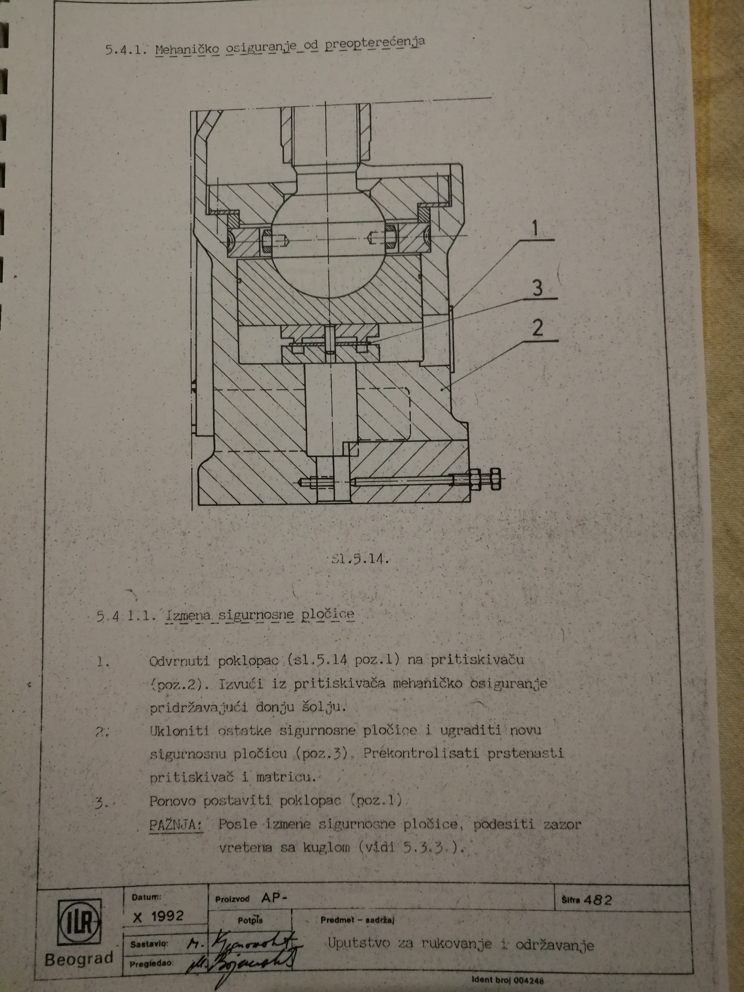

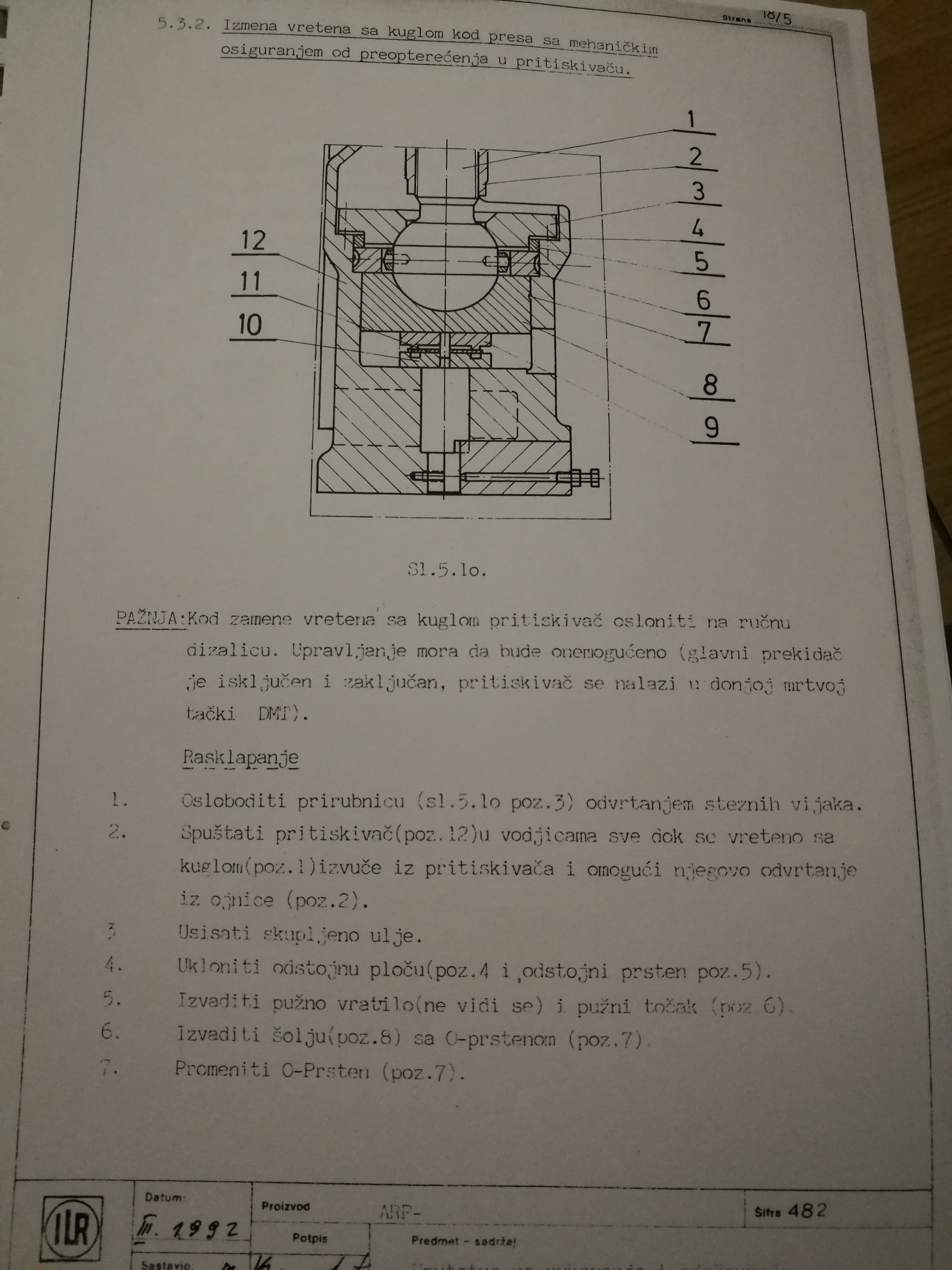

OdgovorNapisal/-a crta » 5.1.2018 19:49
danas sam dobio neke papire od stroja , ali je njemački jezik :oops: :oops: :oops:
stroj je weingarten , tip ER 63w , godina 1964
ovo dolje su slike iz tih papira
1 slika , što je taj mehanizam i čemu služi ?
2 . slika , čemu služi ručka obilježena strelicom ?
crta
