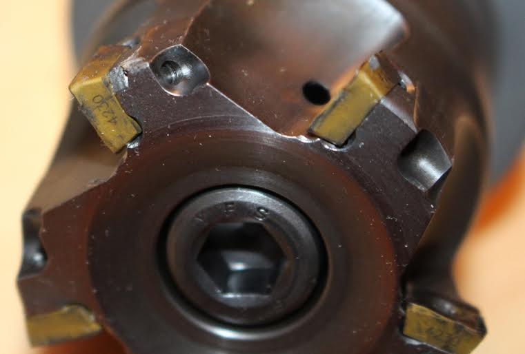

zanimam se za nakup ene rabljene rezkalne glave od sandvika, ki pa ima manjšo poškodbo. A je ta poškodba bistvena oz. ali je boljše če ne grem v nakup ? cena je 75 eur.
Hvala za vaša mnenja.

Poškodba ni tako velika, tako da si jo privošči :lol:

bobo 70 napisal/-a:Poškodba ni tako velika, tako da si jo privošči :lol:
ok. hvala... :)

Samo preveri ceno ploščic !!!!
drage so ... a so te ploščice izmenljive z drugimi proizvajalci ?

Včasih pašejo večinoma pa ne tako daš za 10 plpščic 150 eur Lp

Poglej, mogoče je ugodnejša varianta ... nakup nove glave s ploščicami.
Set rezkalna glava WEX +10
