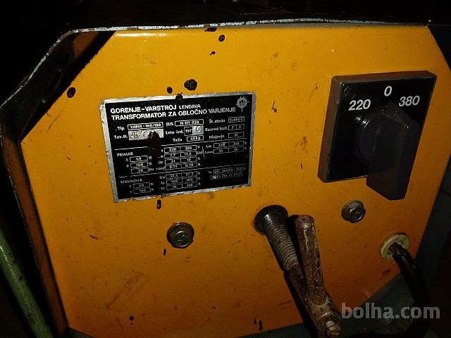

Imam varilni aparat Gorenje Varstroj 160/180.
Glavno stikalo ima možnost izbire med 220 V in 380 V.
220 V --> klasična enofazna vezava (faza, nula, ozemljitev)
380 V --> to ni trifazna vezava, ampak medfazna vezava. Na enofazni vtikač se priklopi reducir iz enofaznega na trifaznega. Vezava... L1, L2 (namesto nule), ozemljitev. Če meriš napetost med dvema fazama, ti da vrednost 380 V oz. 400 V.
Kot je že predhodnik napisal je najboljše, da prepustiš zadevo štromarju, ki se razume na var. aparate in ve kaj dela.
