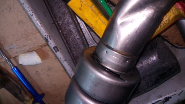

OdgovorNapisal/-a sejmon » 27.6.2018 19:43
Na avtu mi je počila počez od tresljajev turbo cev. Zdaj sem nosilec naredil, da je bol fiksno in zavaril cev....ampak med vari čist malo pušča. S čim to zalepit. (varjenje odpade).
Material je inox.
lepilo,silikon kateri?
pogoji:
mastno in tresljaji,

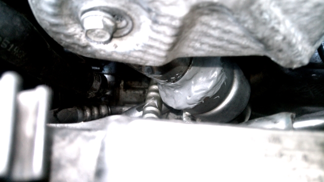

OdgovorNapisal/-a sejmon » 28.6.2018 7:55
lepilni trak odpade, zaradi mesta, kjer je poškodba...
bom posegel po KemisKIT Al21

OdgovorNapisal/-a sejmon » 29.6.2018 20:26
zadeva je zalepljena.....stestiram in poročam...lp

OdgovorNapisal/-a hine » 30.6.2018 5:57
sejmon napisal/-a:ampak med vari čist malo pušča.
Kje so tu vari?

OdgovorNapisal/-a sejmon » 30.6.2018 16:23
To je slika pred varjenjem...

OdgovorNapisal/-a Duroplast » 30.6.2018 18:41
sejmon napisal/-a:To je slika pred varjenjem...
Sicer tega ne bom nikoli razumel ampak... zakaj ne dobimo slike trenutnega stanja.

OdgovorNapisal/-a sejmon » 2.7.2018 9:50
Ker tisto sliko prej imam že eno leto na računalniku shranjeno.
Ta slika je takoj po lepljenju, ker nisem demontiral. Kako bo po par 100km km pa še sporočim
