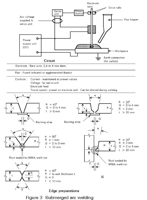

Zdravo!
Mene zanima, če ima kdo kakšno shemo kako poteka varjenje pod praškom? Potrebujem namreč zaradi izdelave naloge.
L.P.
nejc

OdgovorNapisal/-a eustahije » 11.12.2005 15:57
EPP je postopek kjer poteka varjenje z zakritim oblokom. Pri tem načinu varjenja gori oblok zakrit in varilec ni izpostavljen sevanju. Tudi izkoristek toplote je ugodnejši – zaradi sevanja so izgube manjše.
Pri varjenju pod praškom dovaja pogonski mehanizem golo elektrodo v obliki brezkončne žice na varilno mesto. Električni oblok gori zakrit pod praškom, ki se postopno posipa na zvarni rob. Prašek se delno raztopi v žlindro, ki pokriva, ščiti in oblikuje teme zvara.
Dodajni material je gola elektroda, ki mora biti po sestavi prilagojena osnovnemu materialu in prašku.
Po načinu izdelave so praški lahko: taljeni, sintrani in aglomerirani. Raztaljena žlindra formira teme zvara in tako dobimo bolj kompakten zvar in lepši izgled zvara. Varjenje pod praškom uporabljamo:
- Za varjenje v vodoravnem položaju
- Za varjenje debelejših pločevin oziroma materialov
- Za večje dolžine
- Za zahtevane mehanske lastnosti zvara
- Za varjenje bakra
- Dobimo lep zvar
- Za navarjanje velikih površin
(ang. Submerged arc welding)
Spodaj pa je še shema in priprava zvarnih robov:

OdgovorNapisal/-a mesar5 » 11.12.2005 23:28
http://strojna.scena.net/studij/Vss/Let ... aj/lv5.pdf
tu je nekaj iz laboratorijski vaj va EPP varjenje upam da ti bo v pomoč. Meni je pomagalo.
