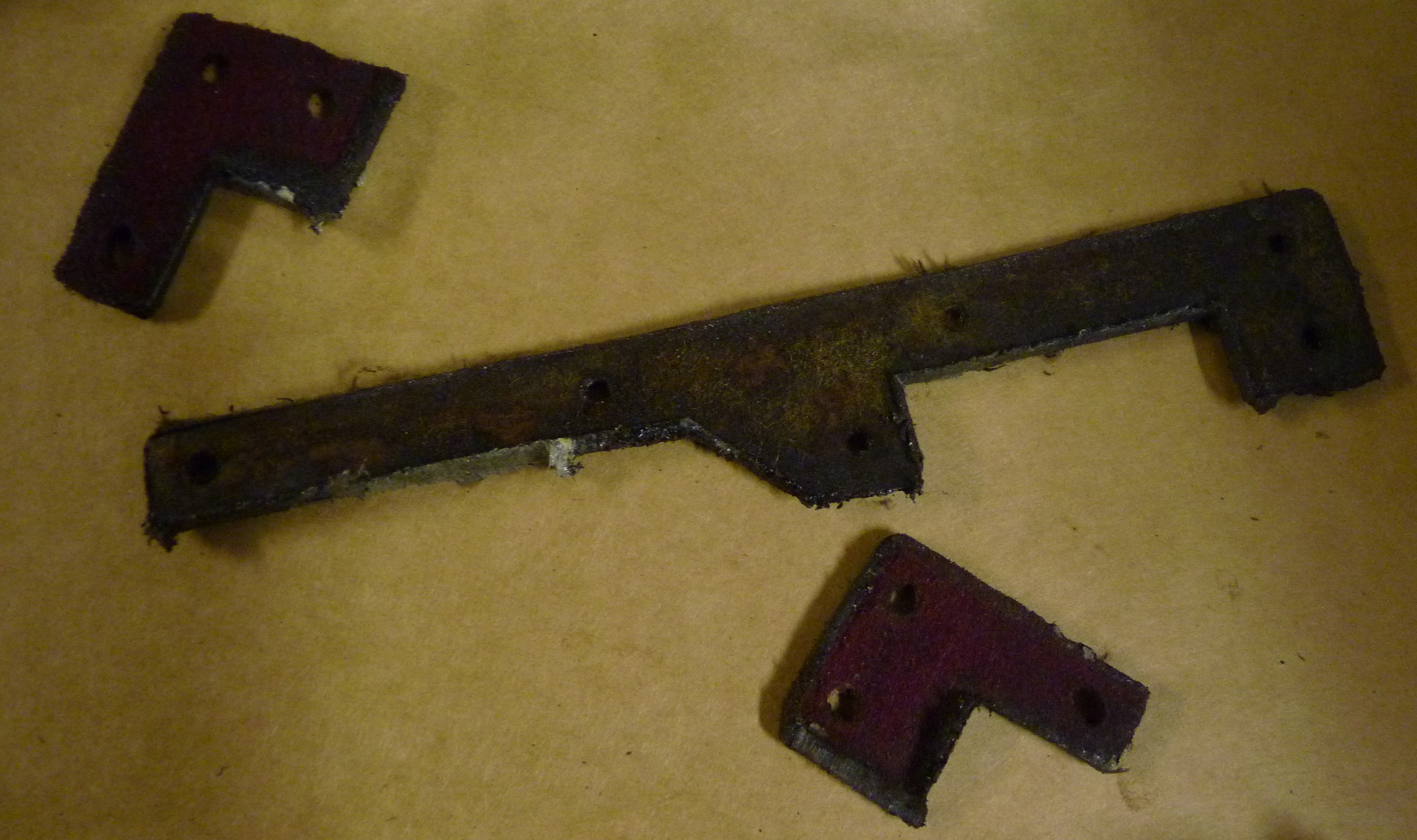

imam starejšo namizno stružnico, katere obnove sem se lotil. Za posnemanje
vodil, ima očitno obrezane kose iz filca ali klobučevine. Ker pa so že odslužili
namenu, jih bom zamenjal, pa me zanima, ali se sedaj dobi kakšen materijal,
katerega bi obrezal po modelu in ga namesto filca uporabil.
Sem iskal tudi klobučovino, ki je trša od filca, pa primerne nisem našel.
Hvala za vse nasvete

A ni klobučevina samo drug izraz za filc?? Če narežeš zadevo iz 10mm filca, bo čist ok.

V Mengšu je firma Filc Mengeš, imajo tudi industrijsko prodajalno. Tam boš prav gotovo dobil pravi material.

filc imajo tudi v svet metraže pri litostroju v lj.
