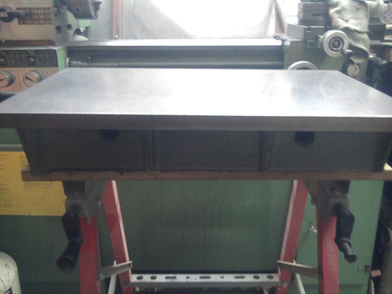

Imam merilno ploščo, podobna kot je na sliki. Izdelana je iz sive litine in se je tekom let malo poškodovala. Namen imam, da jo dam prebrusit na brusilni stroj. Sedaj pa me zanima ali je potrebna po brušenju še kakšna obdelava? To mislim predvsem na tuširanje? Pa zanima me kaj se pridobi z tuširanjem (planost, hrapavost,...)?

brušenje in tuširanje (strganje oziroma scraping )
s tuširanjem dobiš ravnost površine. poglej si tole:
https://www.youtube.com/watch?v=QJXqHpSh3SE
sam postopek ni zahteven kar se tiče samega dela, je pa duhamoren, pa natančen moraš biti.
potrebuješ tuširno ploščo ali letev, tuš(marker), strgalo in veliko volje. :lol:

Brušenje verjetno ni potrebno, edino če je obraba resna. Potrebno pa je strganje. Seveda potrebuješ drugo točno merilno ploščo, ki jo namažeš s tuširno pasto. Vendar je postopek kar dolgotrajen in zapleten, ker moraš stvari dobro poznati. Ne vem če kdo to dela, bo morda kdo drugi vedel.
Strganje je še vedno najnatančnejši postopek, dosega se lahko boljše točnosti kot z brušenjem in podobnimi postopki.
Strgala s karbidnimi ploščicami dela recimo sandvik pa še nekaj drugih firm, lahko pa na ebayu kupiš hss strgala, vendar je potrebno pogosto brušenje. Biax izdeluje pa tudi strojček za strganje samo je cena huda.
