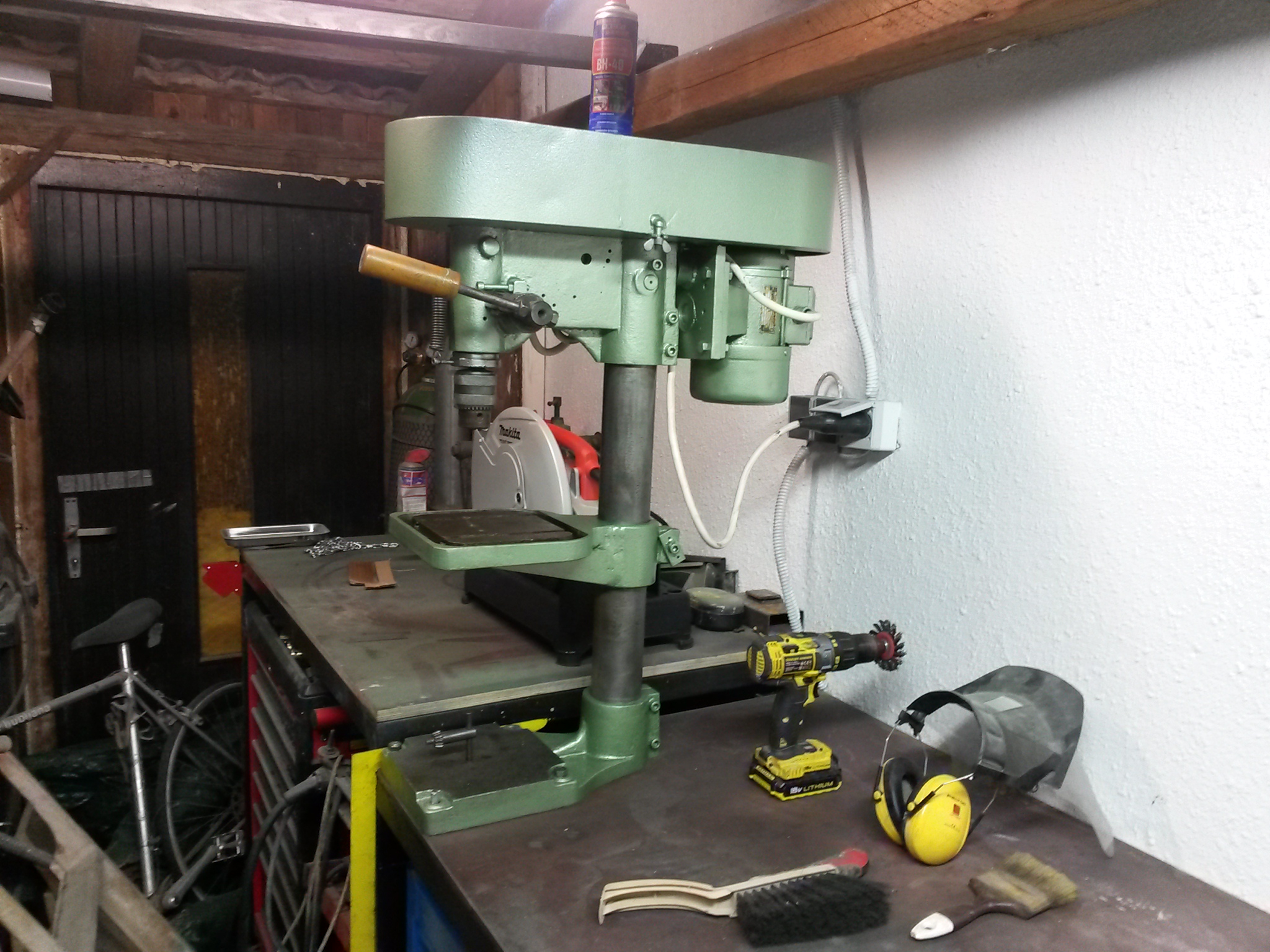

Pozdravljeni, imam vrtalni stroj, brez oznak in me zanima če kdo od vas ve katere znamke in model bi lahko bil?
Podatke potrebujem zato, da bom lahko iskal naprej, namreč vrtalna glava opleta in bi ga rad spravil v brezhibno stanje. Zanima me tudi, če obstaja še kakšna druga opcija za zmanjšanje obratov kot da menjam jermen na jermenice, ker mi tudi na najmanjši hitrosti vrtanja še vedno prehitro vrti in ni primeren za vrtanje od 8mm dalje (še to pogojno).
V priponki še slika.

Čer. Kaj pa vem, zgleda kot neka "homemade" mašina. Tudi če poznaš znamko in model stroja ni nujno da najdeš rezervne dele. Najbolje da ugotoviš zaradi česa ti opleta in potem tisto menjaš. Pinolo ti kak mojster izdela... Vrtljaji... Uf, to so skoraj na vakem mašinu previsoki... Pač ni namenjen za vrtanje z večjimi svedri, ni tog. Kaj češ, predelaj jermenice ali pa daj gor el.motor z manjšimi vrtljaji, ali pa frekvenčnik... Ali pa ga prodaj pa kupi takega, kot bi ga rad imel... :) možnosti je veliko...

Metalac Čakovec je bil poznan v bivši državi kot proizvajalec takih ( za ključavničarska dela )
Dalmastroj je bil za orodjarne.( hud preskok z prej omenjenim )
Pod Stolna bušilica Metalac Čakovec morda da kakšen odziv ?
Čeprav se vidi ,da je prebarvan je verjetno tudi original barva bila blizu tega odtenka,( paradna barva poznana generacijam , ki so ustvarjali še brez računalnikov, telefona v roki …. ).

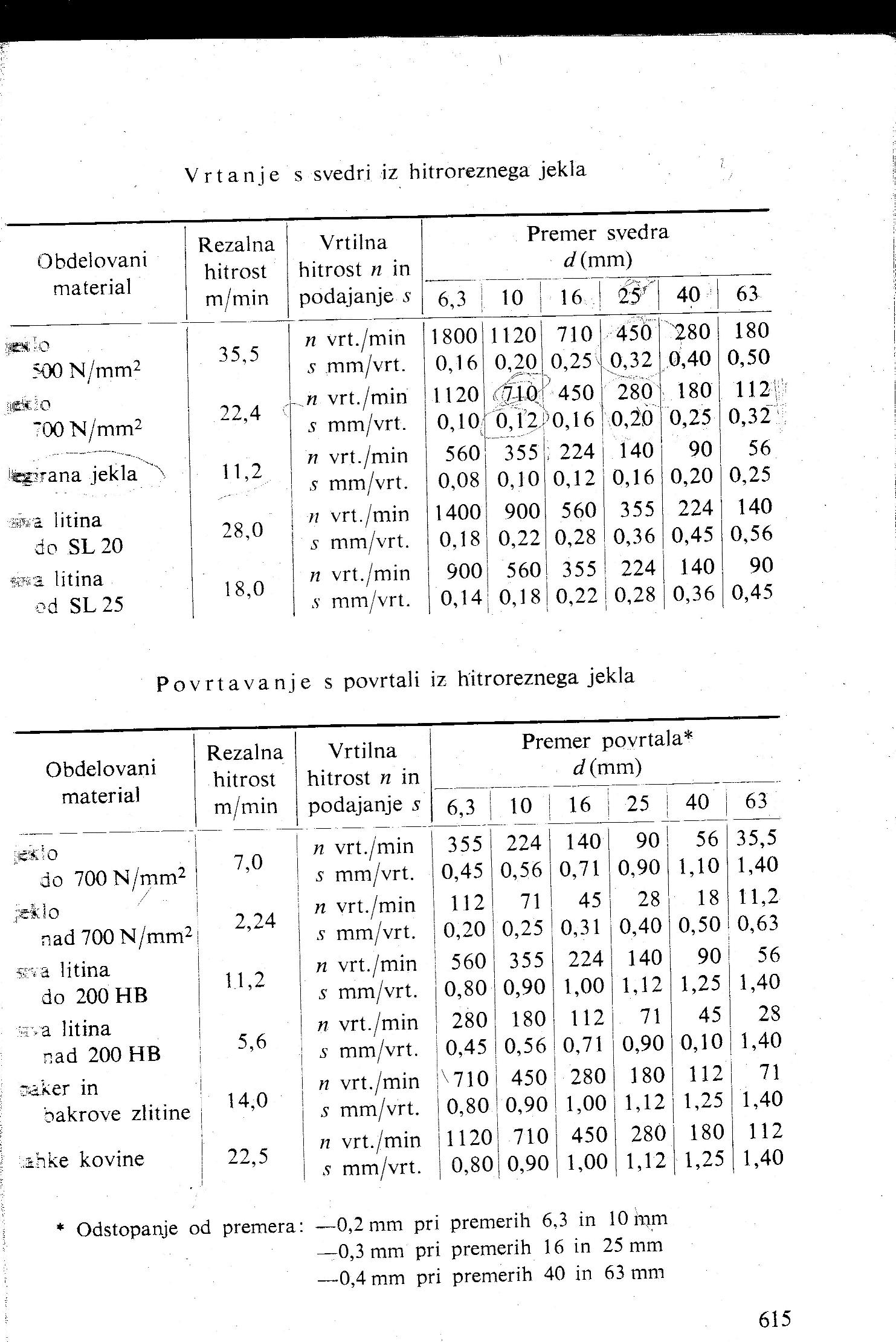

morda niste vedeli: tabela vrtljajev in podajanj pri vrtanju, za orientacijo...

@vili hvala za tvojo požrtvovalnost in stokovnost. Je pa za take režime, kot so navedeni v literaturi, potreben dovolj tog stroj, hlajenje,..., kar pa ta na sliki zagotovo ni. Vseeno mislim da je 700 o/min preveč za sveder fi 16 mm, ampak ok, nisem toliko doma v tehnologiji obdelave, tukaj si doma ti,vili. :wink:

no malo smo pa res prevrtali in programirali še "peš" pred ohoho časi...
ja to je za orientacijo, da preveč ne tavaš, ja greš z vrtljaji lahko tu dol, ja seveda tog stroj in pa hlajenje...
