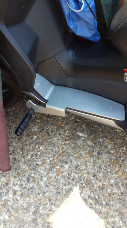

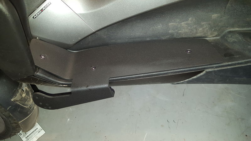

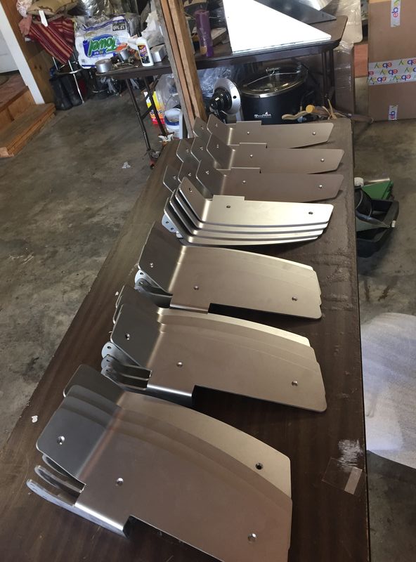

admine bi prosil, če sem zgrešil skupino, da jo primerno premakne. Zanima me, kam bi dal narediti nekaj takega, kot je na slikah, in približno ceno take izdelave (izrez, krivljenje, vrtanje..). Zadeva je za maxiscooter in je zelo iskana pri lastnikih tako da bi se verjetno dalo še kaj zaslužiti na tem.

V kolikor imate delavniško risbo in dxf z razvitjem, se lahko pošlje povpraševanje ponudnikom laserskega razreza. Ponudnikov nebi našteval, saj so na portalu strojnistvo.com že mnogokrat omenjeni.
Cena je precej odvisna od količine. En kos zna biti kar drag, ker večina ponudnikov zaračuna še pripravo, prav tako kot razni grafični oblikovalci ali ponudniki poslovnih daril...
Bi pa bilo priporočljivo naročiti te nosilce vključno s cinkanjem in prašnim barvanjem, tako dobite končni izdelek brez dodatnih delovnih operacij.

To lahko izdelaš tudi sam, ali pa ti pomaga sosed ki ima hoby delavnico v garaži. Enostavno narišeš kaj želiš na primernem kosu inox pločevine in izrežeš z vbodno žago. Seveda, treba je pred tem kupit inox pločevino in primerno rezilo za vbodno žago. Potem vse lepo obrusiš in na koncu ispoliraš. Ko je to pripravljeno upogneš tisti del ki je usmerjen proti dol in sprednji proti gor, izvrtaš luknje in "pršraufaš" !!!

Laserski odrez ali doma na žagco. In potem na šrafštok stisneš, v 90°.
Pa jaz bi izbral pohodno pločevino.
