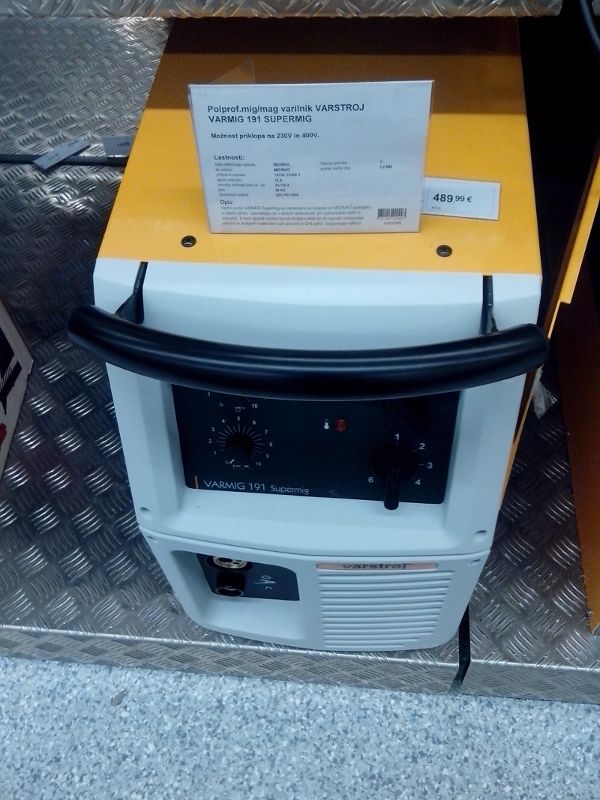

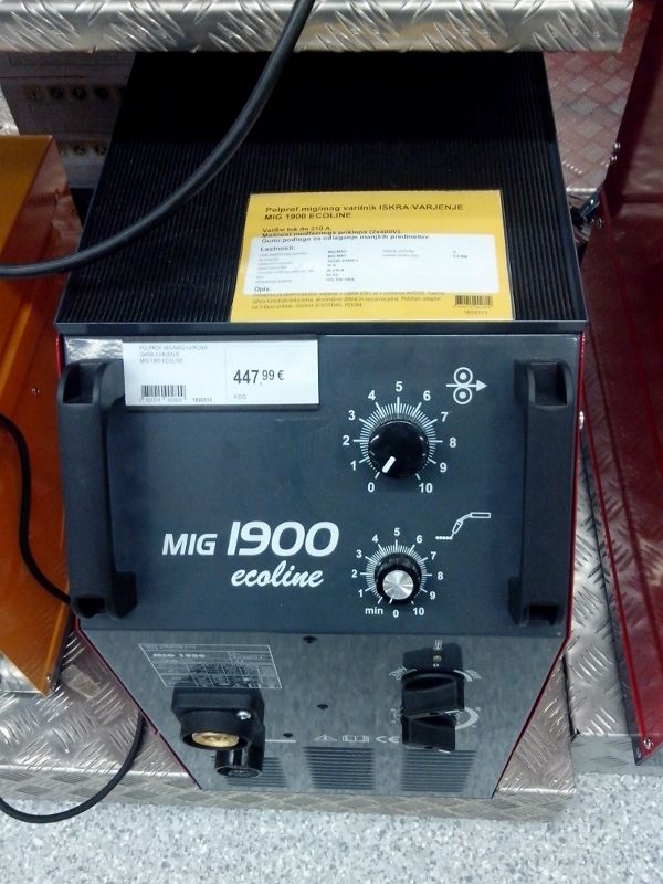

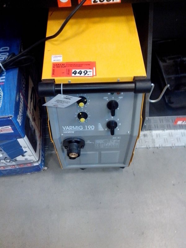

Da mal "ugrabim" temo.. :) razmišljam v smeri nakupa mig/mag varilnega aparata. Izbiram med
- Varmig 190 - 449EUR,
- Varmig 191 supermig - 489EUR in
- Mig 1900 ecoline od Iskre (210A) 447 EUR
Za katerega bi se odločili ? Prednosti, slabosti aparatov ? gre bolj za hobi uporabo.
