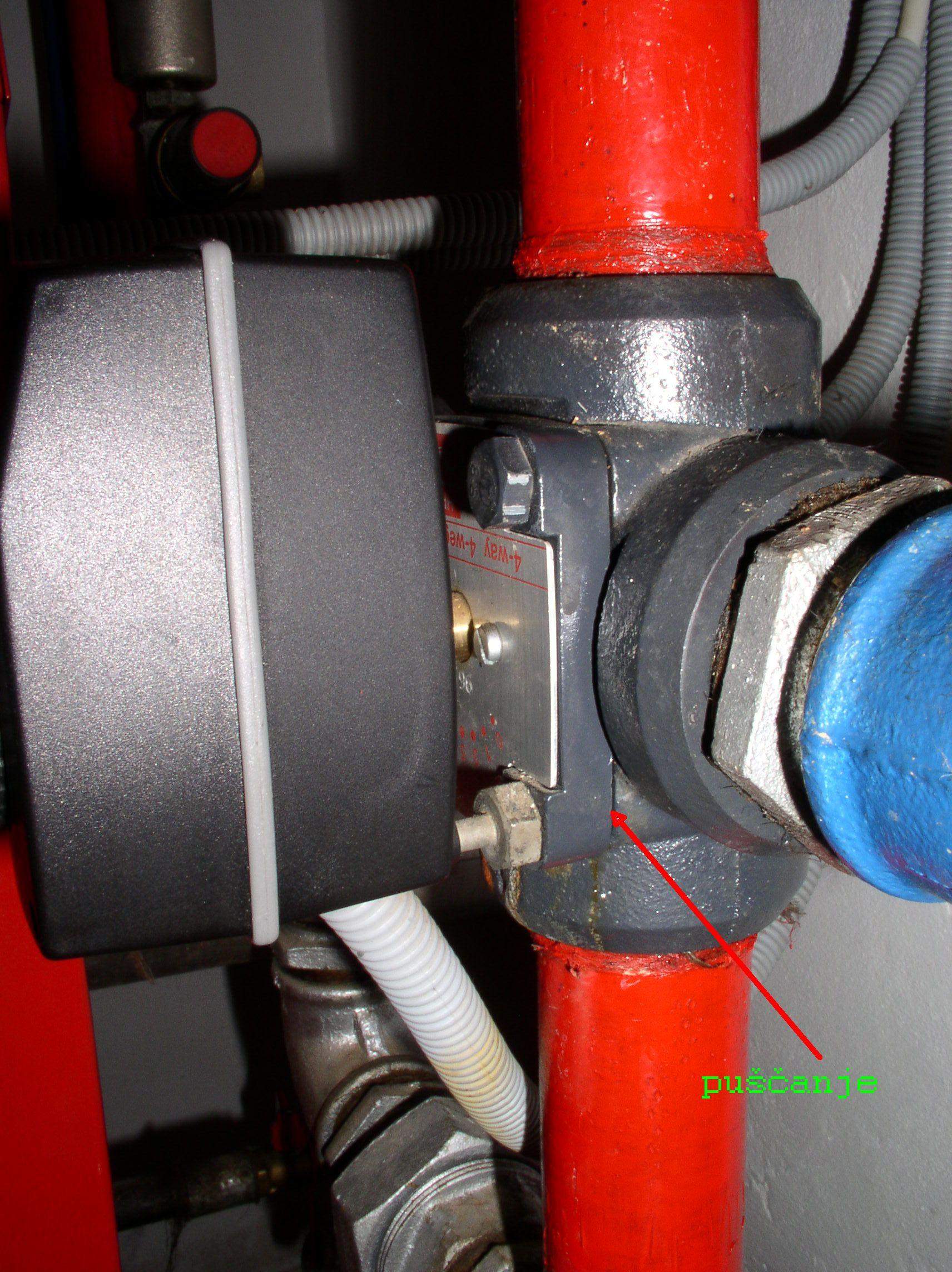

Danes sem opazil, da mi na mešalnem ventilu pri centralnem ogrevanju pušča voda. Sem pritegnil 4 vijake, ki držijo pokrov in je malo boljše.
Zanima me ali je kdo že razdiral ta ventil in kakšna tesnila potrebujem, da to uredim in kje jih nabavim?
Oznaka ventila: Danfoss HRE4 (DN32)
lp, masinist

Ventil je sigurno Danfoss-ov. Saj je na njem tablica in oznaka ventila HRE4. Sem ga našel tudi v Danfoss-ovem katalogu pod to oznako. Pogon pa je Seltronov.
Res pa je, da je precej podoben ESBE ventilu, vsaj to kar je od zunaj vidno. Odlitek zgleda popolnoma enak.
Sem iskal po trgovinah komplet tesnil za reparaturo, pa niso nikjer imeli. Nasploh Danfoss-ovih mešalnih ventilov skoraj nikjer nimajo na zalogi.
Trenutno se je puščanje ustavilo. Pritisk v sistemu je verjetno padel na vrednost, ki jo ventil še tesni.

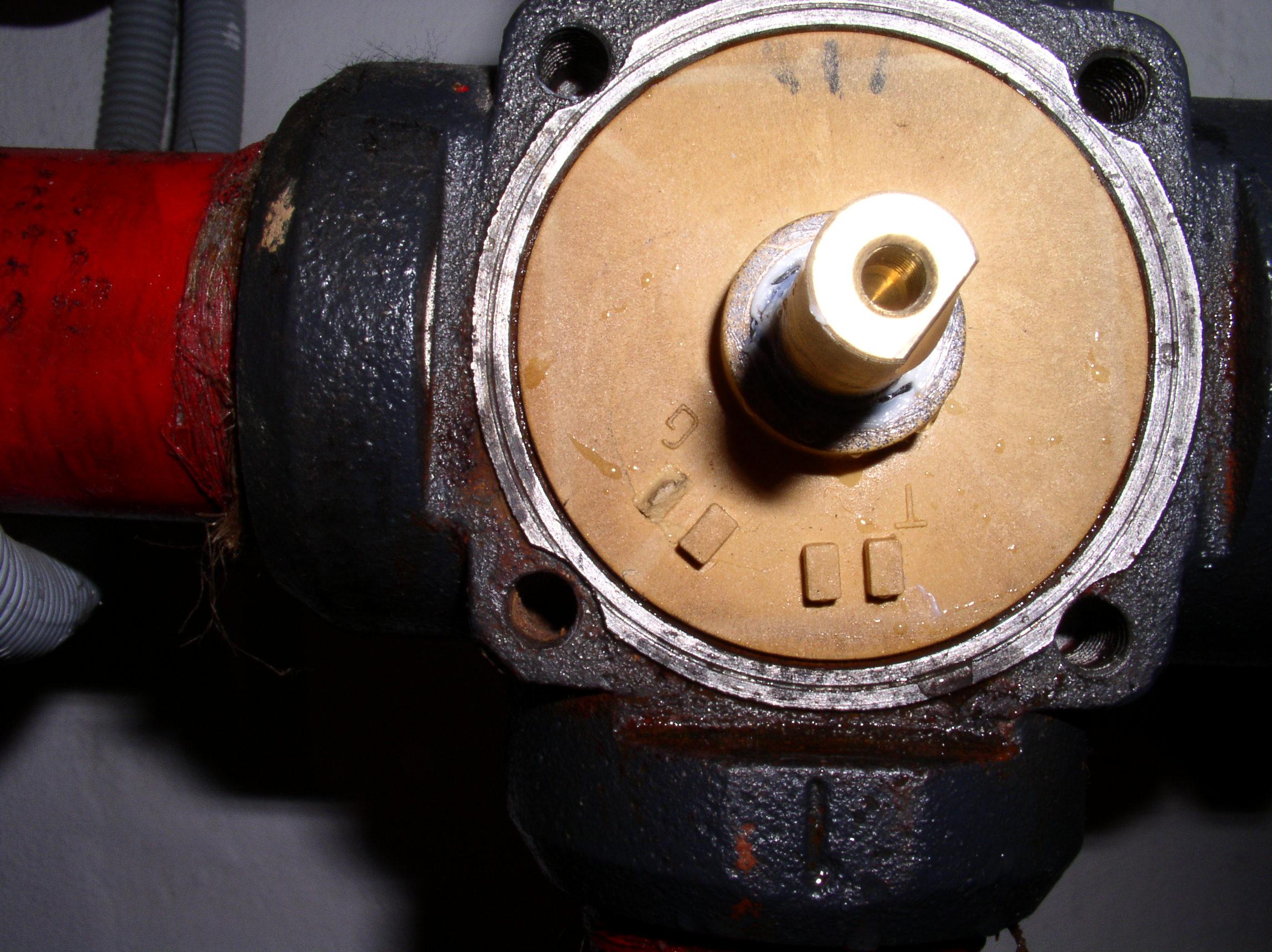

Danes mi je spet začel puščati ventil. Sem odvil tiste 4 vijake in odstranil pokrov. Vendar pod pokrovom ni bilo nobenega tesnila. Pa tudi pokrov sem dal na ravno ploščo in ni raven ampak je bombiran.
Pred cca 1 letom pa sem nabavil set za reparaturo. Notri je:
- tesnilo, ki bi rekel, da gre pod pokrov
- 2x O ring
- mast.
Sedaj me zanima a naj dam tesnilo pod pokrov?
A z mastjo namažen samo O ring ali tudi tesnilo?

Sem dal tesnilo pod pokrov, vendar potem ni bilo možno vrteti ventila. Zgleda da je tesnilo pritisnilo ob vrteči del in je "zagrabilo".
Sem pa opazil še eno stvar. Vrteči del ima na sebi "zobe", ki pa so odlomljeni. Pa tudi razpoko ima.
Zanima me ali je možno dobiti nov samo počen del in ali ga je možno zamenjati ne da bi moral ventil odstraniti iz napeljave?
