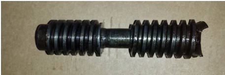

Pozdravljeni. Na štiri čeljustni kombinirani stružni glavi fi 250 znamke Mol moram zamenjati vijak za pomik posamezne čeljusti. Navoj je Tr 22 x 5 mm, dolžina vijaka 95 mm. Razlog zamenjave pa je zlomljen notranji "virkant" za ključ.
Zanima me če mogoče kdo ima tak vijak za podat?
Če grem v izdelavo me zanima če in kako ga toplotno obdelati? Obstoječi vijak pila prime...
LP!

Vijaka ne boš dobil-kdo vraga bi pa prodal vijak iz svojga amerikanerja? Če ga boš šel delat, naredi iz VCMO140 (Č.4732), že poboljšanega, pol ga daj pa še na plinsko nitracijo, pa bo za zmeraj. Firkant luknjo bo pa najbrž treba na potopno nardit.

Živjo. Glede na to da so ti amerikanerji zelo razširjeni na našem področju, sem predvideval da se je kdo že srečal z tem vijakom in da jih je že ponovno delal in jih naredil kaj za rezervo.
Hvala lepa za nasvet!
