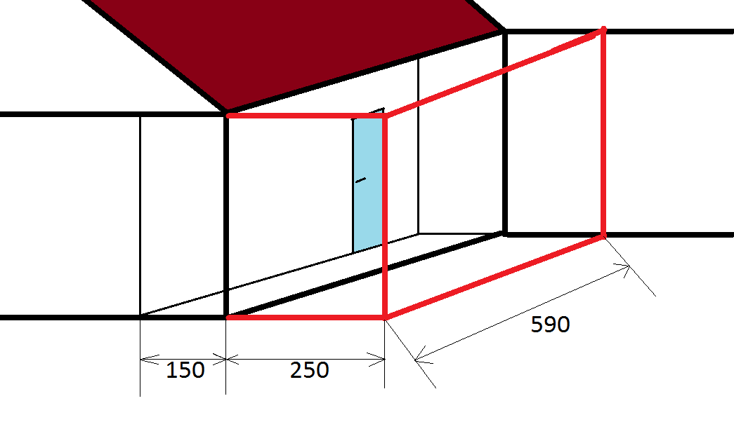

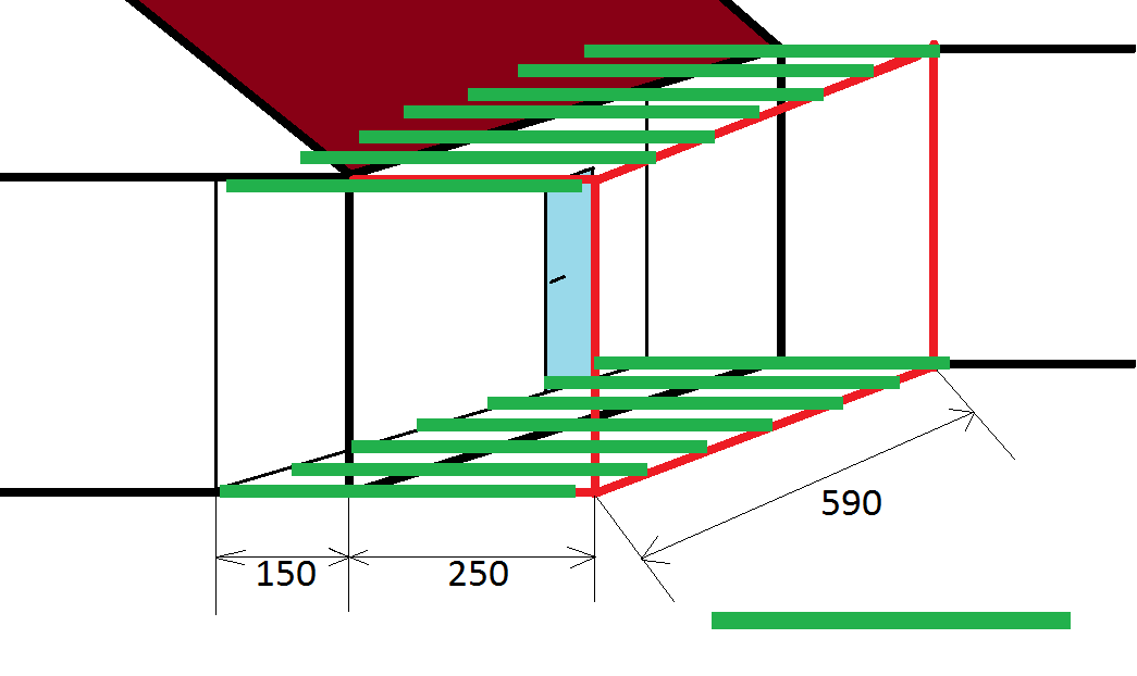

Zanima me, če je kateri izmed naslednjih načrtov realen, ter kakšne profile bi priporočali. Z rdečo je označen željeni prizidek, z zeleno pa profili. Stavba ima 15cm debelo betonsko ploščo, grajena je iz 29cm opeke. Obstoječo teraso (nima previsa in pod njo so nosilne stene) bi podaljšal za 2.5m. Teža podaljška bi bila cca 4-5 ton (grajeno iz ytong stropa na traverzah, oziroma z uporabo jeklenih profilov namesto traverz). Objekt je na obali, torej snega ni.

Za takšen balkon dograditi na obstoječo hišo moraš imeti gradbeno dovoljenje = pooblaščen projektant, ki mora imeti pokritje statika. To boš moral plačati, zakaj bi tu reševali problem. Ne gre se le za trdnost dograjenega dela ampak tudi za ne majhno spremembo obremenitve obstoječega dela.
