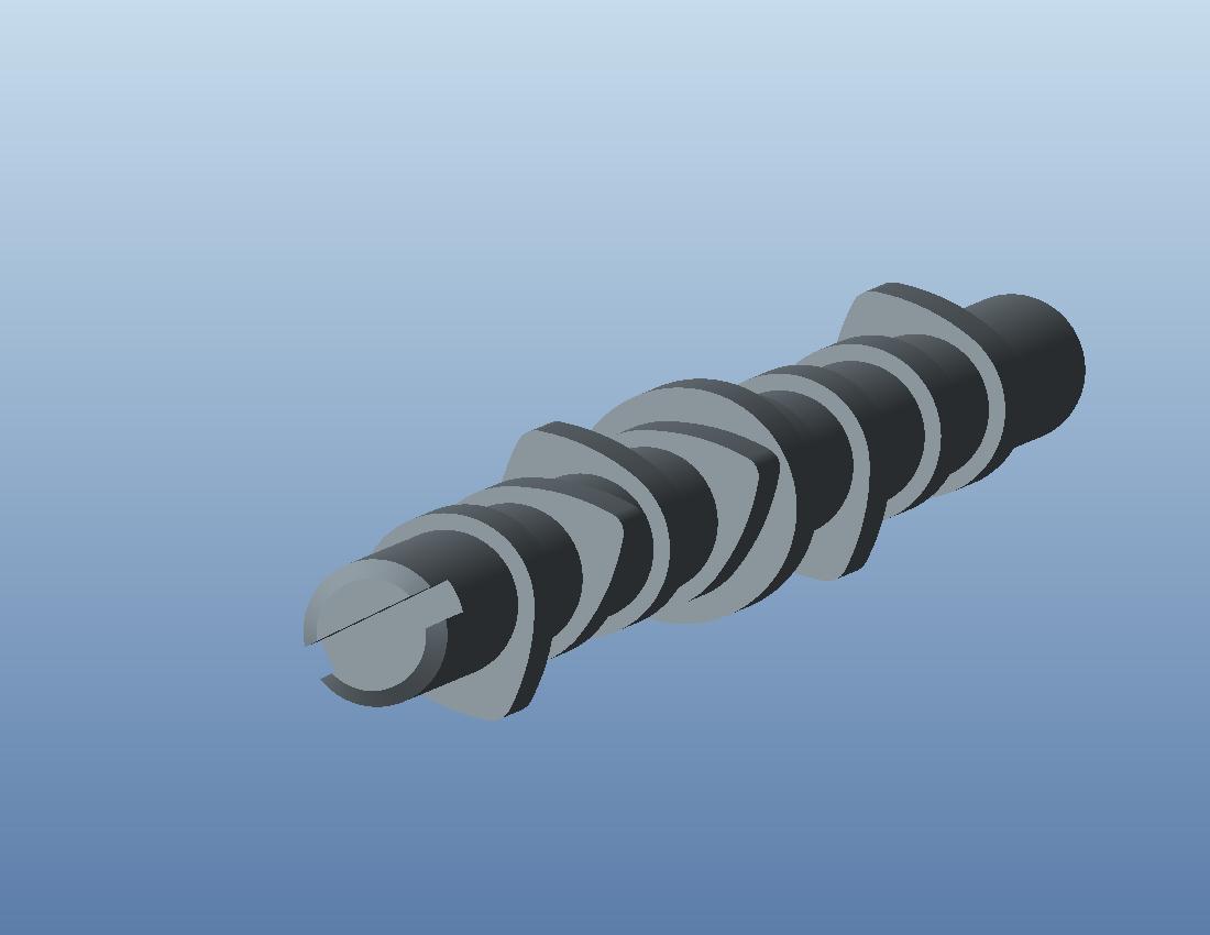

če še malo nadaljujem: še gred "soenke" iz arhiva, pa poglej kako so "bregovi" zamaknjeni in kdaj nastavljaš zračnost, takrat ko dročnik "drsi" z neko zračnosto po krožnici, ne po "brgovih", ja :
s tem motorjem sem se v 3d malo "zezal" pred kakimi 20 leti..., danes pa pojma nimam več...
