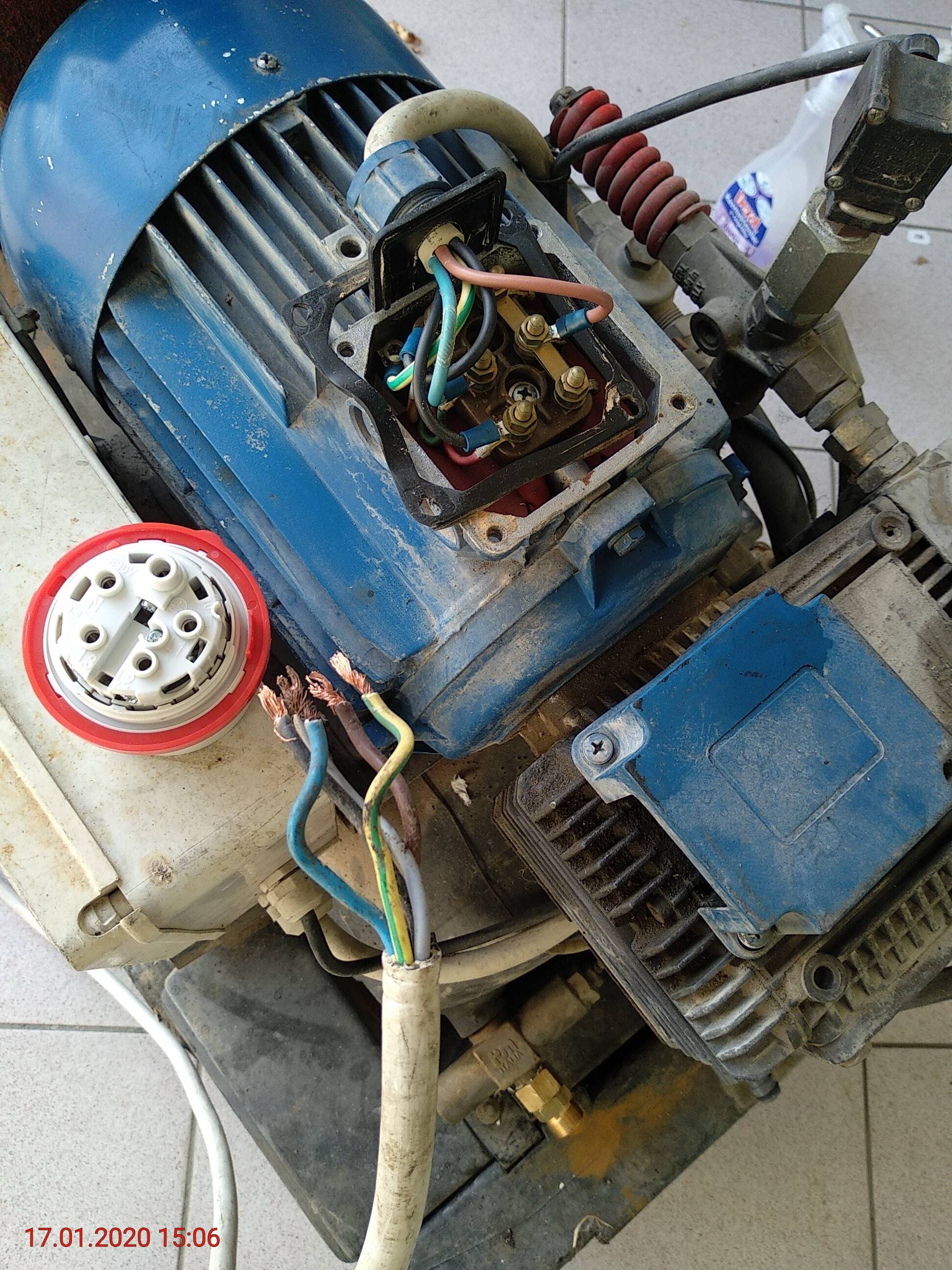

Pozdravljeni, malo elektrike za "amaterje" ..
Želim priklopit vtičnico na starejši baromat na sliki .. na motorju nikakor ne najdem označene smeri vrtenja ..
Ker je baromat starejši, vem da to sam ne obrača, nebi pa rad kaj uničil ..
Hvala za pomoč ..

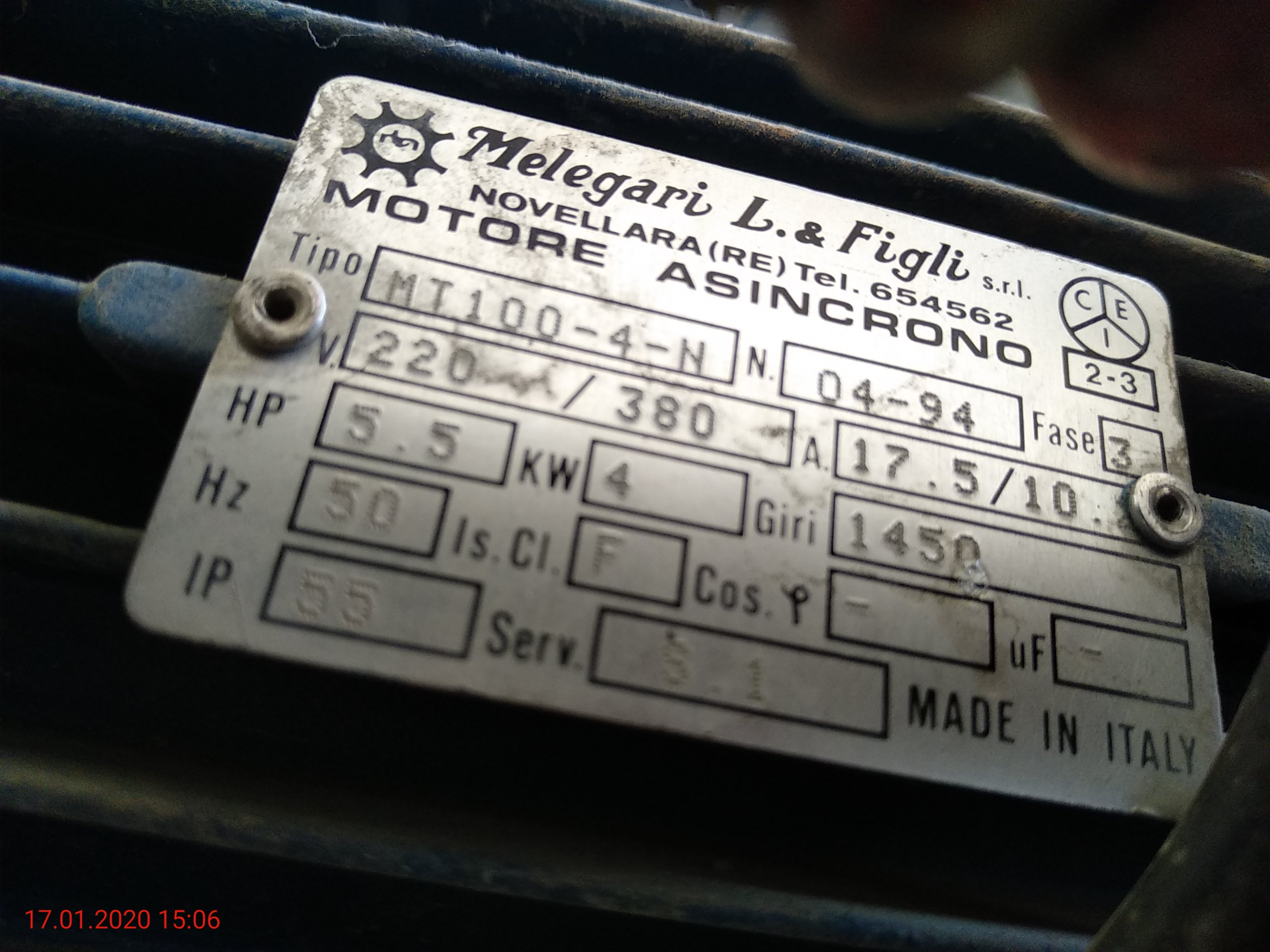

Motor je pa tale ..

OdgovorNapisal/-a Slavc » 17.1.2020 17:00
Smer vrtenja ni pomembna. Vseeno je, kako se vrti.

OdgovorNapisal/-a nabijač » 17.1.2020 17:05
-Rumeno-Zeleno daš na PE.
-Rjava izgleda da je 0 , jo daš na N.
-Modra, siva, črna izgleda da so faze jih daš na L1, L2, L3 vseeno katero kam, če se ne vrti v pravo smer le poljubni dve zamenjaš med seboj.

OdgovorNapisal/-a click044 » 17.1.2020 17:13
nabijač napisal/-a:-Rumeno-Zeleno daš na PE.
Kaj pa je to baromat?
Se opravičujem "baromat" oz. visokotlačni čistilec, wap ,..
Priklop mi ni tak problem, bolj me zanima smer vrtenja ..

OdgovorNapisal/-a Deutz » 17.1.2020 17:36
...tako je videti na motorju (če barve enako zaznamo !?) ...kako pa je vezano na sklopki.... hm to je treba preverit ker kabel za vtikač (vtičnica je na steni, ali kjer koli že...) ne gre direkt iz motorja.

OdgovorNapisal/-a Deutz » 17.1.2020 17:44
click044 napisal/-a: .. na motorju nikakor ne najdem označene smeri vrtenja ..
Če je pomembna smer vrtenja potem bo oznaka mogoče nekje na črpalki, če je pa ni verjetno ni pomembno v katero stran se vrti kakor je že povedal Slavc.

OdgovorNapisal/-a Slavc » 17.1.2020 20:43
Še enkrat, za visokotlačni čistilec na mrzlo vodo ni pomembno v katero smer se vrti.
Pravilna smer vrtenja je pomembna le pri visokotlačnih čistilcih na toplo vodo. To je pomembno le zaradi ventilatorja v grelcu.

OdgovorNapisal/-a Demz » 17.1.2020 22:53
Naj preveri na alu ohišju pumpe, če ni tam kaka puščica za smer vrtenja.
Sicer imam pa pripombo pri kablih, vedno je modra kot ničla, rjava pa ena od faz, tu so pa modro porabili kot fazo. To ni pravilno in dela zmedo.
Sicer je pa ta motor vezan v zvezdo.
