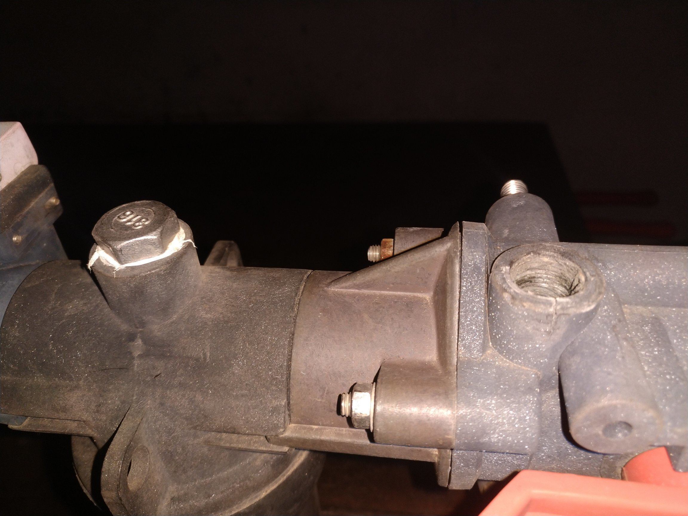

Na škropilnici je počeno plastično ohišje, kjer se montira manometer.
V luknjo imam namen vstaviti navojno palico in jo zalimati z lepilom.
Manometer bom montiral levo, kjer je sedaj privit čep "316".
A ima kdo izkušnje, katero lepilo predlagate?

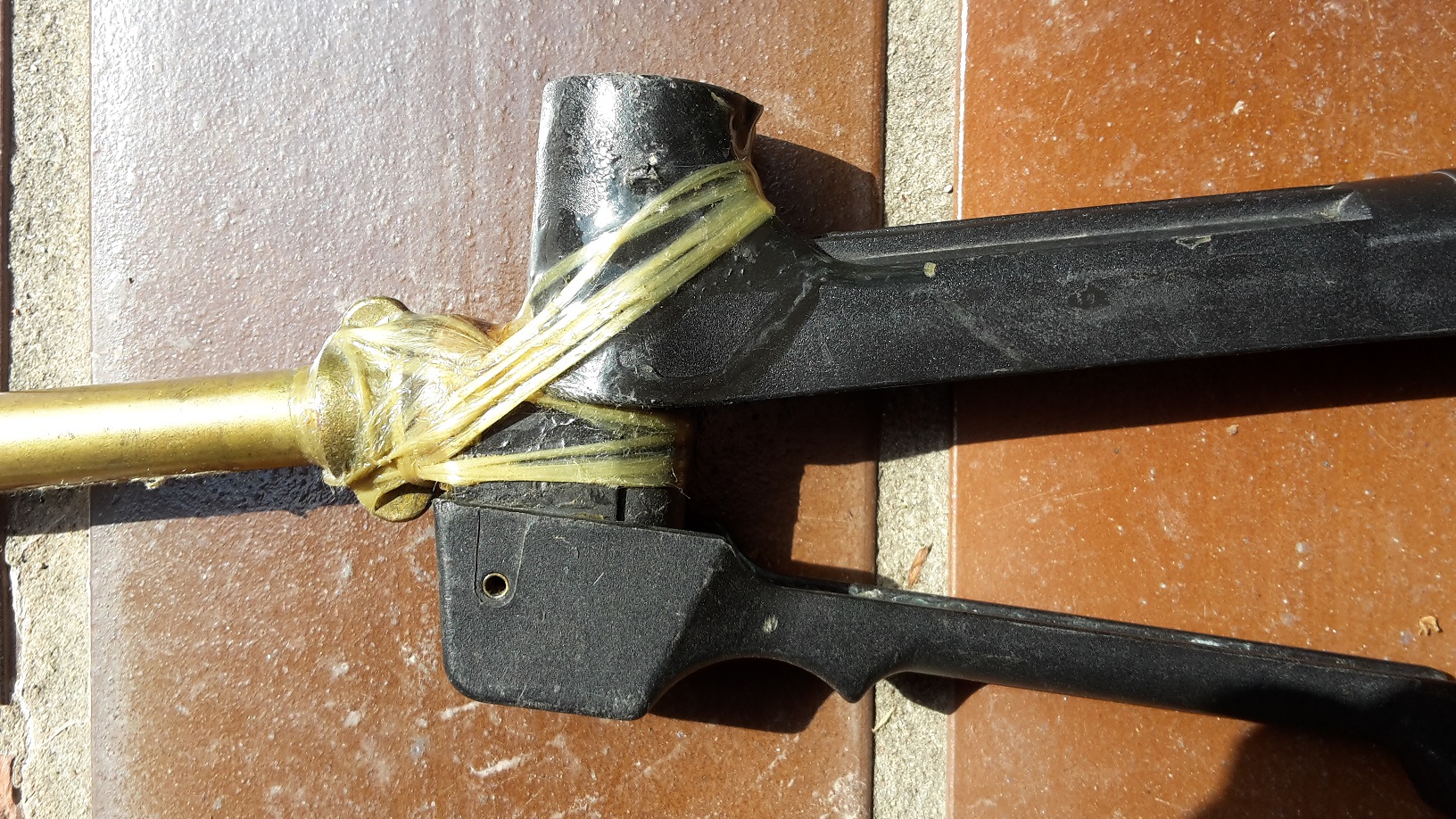

Jaz sem uspešno popravil ročaj ročne škropilnice s kevlar vrvico in dvokomponentnim epoksijem. Medeninast podaljšek je dolg več kot 3m in je ta pameten (plastičen ročaj) popustil.
Da vam ne bo čepa izstrelilo vam priporočam enako rečitev na počenem priključku in še ojačenje na bodočem mestu manometra. Če mi pošljete naslov, vam pošljem par metrov vrvice.
Nisem pa še slišal za lepilo za plastiko za vaš primer, plastiko se vari.

Problem pri plastiki je, da površinsko oksidira. Ko se pojavi razpoka - jo je treba zares temeljito izrezati, očistiti, šele potem se jo lahko lepi.
Čistoča je pol zdravja ali kako že .. ?
Plastični komad je nek ABS ali neka podobna tehnična masa, če bi uporabil araldit, tisti orodjarski, toda brez grafita. Ampak najprej zares totalno izrezati poškodovano razpoko. Še prej bi pa probal nekje na zunanjosti ohišja,kjer ne bo škoda, če bo araldit zares prijel.

Na počeno ohišje, (z zunanje strani) na tesno navlečeš pušo (ali prstan,obroček...).
Vrneš manometer in, to je to.

Npr. "Novilon" - ni šans da ga zaflikaš. Ima vgrajene kapljice olja in ne moreš na noben način dovolj očistiti površin, da bi nalepil manjkajočo maso.

Čiro zdravo, mene pa zanima kevlar material.
V kakšni obliki ga imate pri vas in v kakšen namen : tkanina, vrvice ... ?

OdgovorNapisal/-a jan.23 » 29.3.2020 16:34
Hvala vam za nasvete.
Vili, ja je to neka plastika, katera pa ne vem.
Na dnu luknje je sedež za manometer, luknja fi 5, v katero bom vrezal navoj, zalimal vijak M6, DIN 912, A2 (A4 bi bil odpornejši, ampak ni na zalogi). V luknjo vstavil košek navojne palice in zalil z epoksi dvokomponentno maso. Čas bo pokazal...

Jaz imam kevlar vrvico, ki jo uporabljajo za ojačitev optičnih kablov, da prenašajo natezne obremenitve, ker bi se drugače optični fiber strgal pri vlečenju. Jaz mislim, da bi vrvica prenesla težo moje mase 73kg, če bo nujno treba bom probal. https://www.teijinaramid.com/wp-content ... Twaron.pdf

1. Ali ste sigurni, da je na predvidenem novem mestu manometra primeren navoj?
2. Če je plastika počila na originalnem mestu, bo na novem vitkem mestu še prej počila! Izplača se jo vam ojačiti. V Kamniku delajo kevlar tkanino, ali pa kakšen košček karbonske tkanine ovijte, če vam vrvica ni všeč. Jaz imam hlače s kevlar gatami, ki naj bi zdržale 8 sekund drsanja po riti. Motoristična je težka...

OdgovorNapisal/-a jan.23 » 29.3.2020 19:27
Preiskušeno, navoj je pravi.
Je pa ta škropilnica stara preko 20 let in vsako leto se preko zime demontira manometer (črpalka, šobe) in skladišči na toplem. Ker menda če zmrzne, ne kaže več točno. Na testiranju škropilnic preskusijo točnost.
