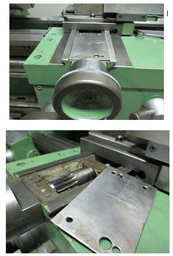

Na stružnici Prvomajska TNP 160B imam problem pri vretenu za prečni pomik. Ko premikam prečni suport začne le ta drsati po ploščici, ki je vidna na spodnji sliki, hkrati pa tudi zobnik s spodnje strani drgne po ploščici. Ta ploščica po moje služi samo kot pokrovček. Problem je ker je premer zobnika tako velik, da je višji od ravnine, kjer nalega ploščica. Zato se ta ukrivi, ko jo privijem.
Zanima me kako je to v originalu rešeno oz. kako naj to uredim? Možno, da je bilo že kaj popravljano, ker sem kupil rabljeno stružnico.

1. pobrusi ploščico (tik do predrtja)
2.postruži zobnik
3.postruži zobnik in pobrusi ploščico :D

Živjo. Če prav razumem ti zgoraj drsa suport, spodaj pa zobnik. Za začetek lahko poskusiš z tanjšo pločevino, sicer daj obstoječo porezkat, kjer drsa zobnik, zgoraj pa jo pobrusi ali pa porezkaj suport na spodnji strani.

Glavni problem je v tem, da drsa zobnik s spodnje strani in zaradi tega privzdigne plosčico, ki je sedaj debela 1mm. Bo treba ploščico stanjšati pod zobnikom skoraj na nulo.
Me pa zanima ali je že v originalu tako velik zobnik?

Lahko da so bila vodila že brušena, pa je suport zato nižji.

Da, verjetno je to. Mi je rekel prejšnji lastnik, da je bila obnovljena.

Pri meni vse enako kot na tvoji sliki, plošča debela od oka 1 mm, nikjer nič ne drsa, je pa s prostorom zelo na tesno. Verjetno je problem v brušenih, nižjih vodilih.

Bi znalo držati. Jaz sem naredil novo ploščico d=1 mm in je nižja kot vrh vodila. Ne vem pa, zakaj mu zobnik drsa od spodaj. ?

Ker je vodilo preveč pobrušeno, verjetno že drugič, zaradi tega je poglobljen tudi prostro za to ploščo. Zaradi tega se le ta dotika zobnika.

pa dobro, če so brusili vodila, kaj ima to veze s ploskvijo kamor nalega pokrov, nobene, ja suport-prečne sani so so znižale, to rešijo z znižanjem matice, glede prečnega vretena, lahko je samo večji premer vretena, če so ga menjali, vzami ga ven postruži, nebo nič narobe, bo premer glavičnega groga zobnika pač malo manjši, ampak, pri takih pogonih, da bi to kaj vplivalo, no ne vem, vklopiš ga morda dvakrat na teden???, bo delovalo sto let, brez skrbi :lol:, tnp-jke so res neuničljive, sem bil na 250-tki dve leti, haha, še sedaj se vrtijo, bom prej jaz cr... :cry:
