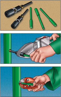

Cev okoli luknje pazljivo odštemaš toliko da lahko uporabiš navrtni oklep.
https://www.instal.si/index.php?id=5164&c=335
