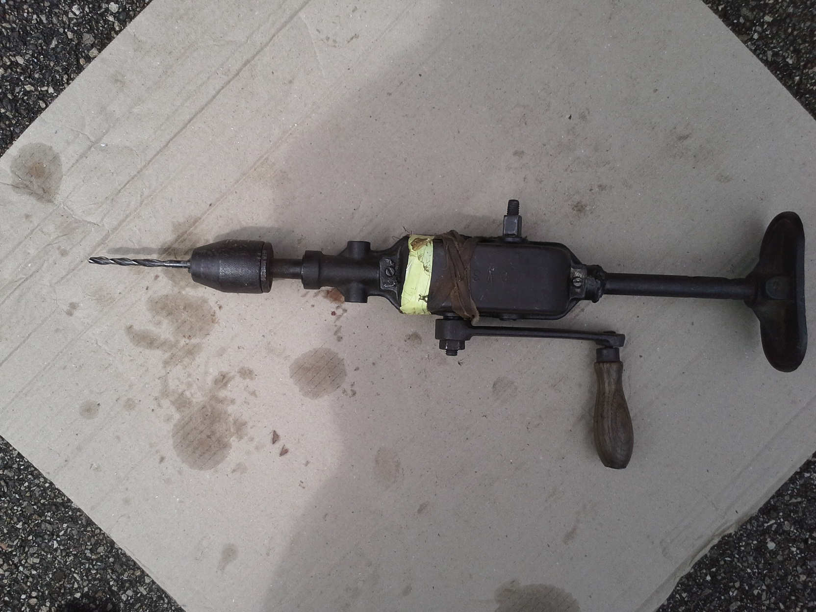

Pred cca 25 leti sem nekaj odpadnega železja odpeljal na odpad, Kot elektrostrojnik si nisem mogel kaj da ne pogledam , če je kaj tam takega posebnega, med drugim tudi ta arhivska.
Šele sedaj , če preračunam,..... koliko let je že samozatezna glava poznana ?
Tole je staro , oho,ho, ho...
Je pa še uporabna po rekonstrukciji za kake intervencije npr na oddaljeni strehi ( salonitke, kakšen strešnik, v les tudi še gre.....) ta glava pa zna kdaj popustiti, še nabolj ,ko je potrebno sveder ven potegniti, in ostane v materialu, ha....
svedri pa še iz trgovine vse po 199 SIT, če se zvije kot žebelj, se sveder poravna , kleparske pločevine ne prevrta ,da ga je**š, ha., ti svedri namreč niso termično obdelani .
arhivka vrt.glava....
