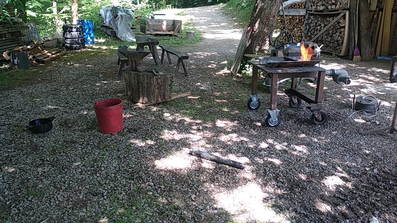

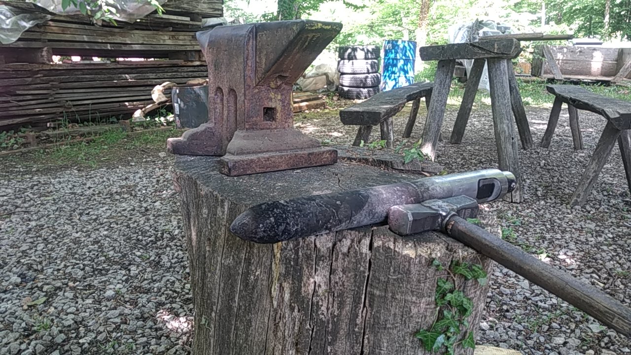

zdnjič sem pokoval topo špico od hidravličnega kladiva , segreval sem v odnjišču na oglje , kalil pa najprej v olju , počakal da se je ohladilo (popuščanje) nato pa segrel samo konico in na hitro v vodo, dobro je ratalo :D

kaj ima pa poleg " ampus in šmit hamer"..., ja tako malo za umetniški vtis..., prav... :D :D , ja to je res prava Šmiderija...
