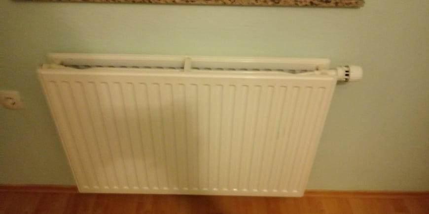

Pozdravljeni vsi strojniki, strokovnjaki in vsi na tem forumu!
Doma smo pred 10 leti zgradili hišo, v njej smo napeljali centralno napeljavo, s pečjo na drva. Peč ima hranilnik toplote iz njega pa so speljane cevi do posameznih radijatorjev. Vse drugo je odlično in deluje brez pardona, razen radijator v moji sobi, ta pa ima težavo.
Če je na radijatorju nameščen termostaski ventil za regulacijo toplote, se ob tem, ko se soba segreje do temp, ki je nastavljena na njem, začne iz radijatorja prihajati močan utripajoč šum podoben (tu-tu-tu). Poskusil sem že druge ventile tako, da sem ovrgel to da bi bilo kaj narobe z term. ventilom.
Zanima me, kaj bi lahko bilo narobe.
1. Mogoče bi lahko, bila stisnjena cev, kje na poti do radijatorja.
2. Mogoče je problem v radijatorju in bi lahko rešil s tem, da kupim novega
Če ima kdo, kakšne podobne izkušnje s tem je vse dobrodošlo pri svetovanju in pomoči iskanju rešitve na ta problem. Prosil, bi vas, da mi svetujete pri tem. Za vse odgovore se vsem iskreno hvaležen.
Spodaj prilagam nekaj gradiva, za lažjo predstavo.+

Da nimaš zamenjan dovod pa povratek-v tem primeru termostatski ventil tolče.
