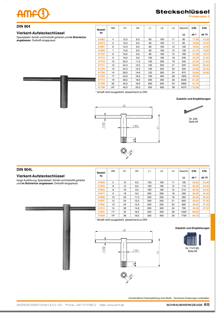

Zanima me kje bi lahko nabavil natične ključe ("gedore"), ki imajo 4kotno obliko? Potrebujem jih pri namensko izdelanih vijakih pri enem starejšem stroju. Velikosti rabim od 4 do 12. Z viličastim ključem ne pridem zraven.

Včasih si pri takšnih vijakih pomagam z 12 kotnimi nastavki.

Jaz sem si svoje cajte ene cheap gedore nabavu pa poerodiral štiri kotne oblike...
Lahk pa, da se da danes to že kje nabavit..

če res ni nikjer dobiti kar želiš si naredi sam, zvrtaš u kos "ajzna" luknji nekaj manjše, eno za raglo in eno za glavo vijaka, segreješ do testasteg, če imaš možnost, gorilnik in not zabiješ firkante, da bo šrauf zgrabilo ali pa kar glavo šraufa :o :D , enostavno, bi bilo že fertik..., haha :D :D, probaj...

OdgovorNapisal/-a Ranger » 14.10.2020 10:17
https://www.toolteam24.com/de-DE/catalo ... 4/id/2016/

OdgovorNapisal/-a masinist » 16.10.2020 8:21
Prav to potrebujem.
Hvala.
