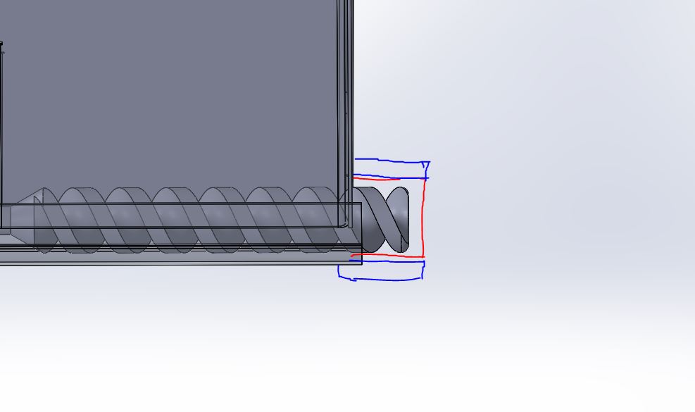

Narisano že imam v SolidWorksu. Zgleda nekako takole:
Narejen je zalogovnik, ki se na dnu zoža, tako da polž pobere vso krmo, ki je v zalogovniku.
(luknje v zapognjenih delih so mišljene za očesno varjenje)
Nad polžem je tako vsa masa, ki je v zalogovniku. Predvidevam, da bo polž vseskozi deloval ob polni napolnjenosti, seveda vsaj za en obrok. Mislim, da se bo potem sama krma tudi "obokala" oz. zastala. Ta problem bom reševal drugače.
Gostota krmil (koruze) je nekje 700-800 kg/m3
Zakaj pa je pomembna tudi smer? Milim da v vsakem primeru bo sila delovala oz bo polž silil proti koračnem motorju. Smer meni ni pomembna smer, saj jo zlahka obrnem na motorju.

Za naslednjič - dobro bi bilo, da že v začetku navedeš vse parametre.
Sedaj šele vemo kakšna je dolžina in izvedba, to je kratko, temu se skoraj že ne more reči transporter.
V takšni izvedbi ni pomembna smer.
Sta pa tu 2 zanimivosti, malo za paziti:
- uležajeno je samo na eni strani, lahko ti vijačnico privzdigne.
- nad vijačnico imaš poln silos krmila, teža krmila stiska nanjo

Kot je že omenjeno uležajanje na drugi strani obvezno dodaj - predlagam da zunaj narediš ohišje in je glavna gred podaljšana, tako da ti krma lepo izteka. Samo nasvet... mleta koruza in žita niso plastični material, da se lepo posipa in dozira... moraš vedeti da imaš kondenz (sprememba temperature) zunaj- hlev in še to zakaj ne daš polža fi 80 - 100mm pa pač manj zavrtiš za enak volumen in se rešip veliko težav, ker na ekranu super zgleda samo za izdelati pa ni enostavno- premajhni radiji. Takšne polže izdeluje g. MARIN iz Komende.

Bi bilo v redu, če dam na zunanjo stran samo "pušo" iz kake "novodobne" plastike? Recimo novilon, ne vem kako se reče uradno. Tako bi polž/spirala lepo nasedala in bi se prečna sila na ležaj zadaj zmanjšala. Je pa res, da bi morala biti puša dolga vsaj za en korak polža.
@533
Kot sem omenil bi bilo mnogo lažje dodati samo pušo iz neke plastike, kot pa podaljšati os in zunaj dajati še en ležaj.
Bi bila puša dovolj dobra?
Tega se zavedam ja, da zna biti problem glede vlage, oz. morda še bolj glede tega, da se krmila "obokajo" in da se ne posuje do polža. Problem bom reševal drugače.

Konstrukcijo sem narisal sam, bolj kot ne zaradi učenja programa. Sem pa tudi sam to pogruntal, da verjetno ne bo najlažje vse skupaj narediti. Bom popravil.

Sam sem si zamislil, da bi pušo dodal na tak način:
modra barva predstavlja ohišje puše, rdeča pa samo pušo, na kateri bo drsel polž
Zajeta slika.JPG (36.42 KiB) Videno 1411 krat
Bi to približno bilo OK?

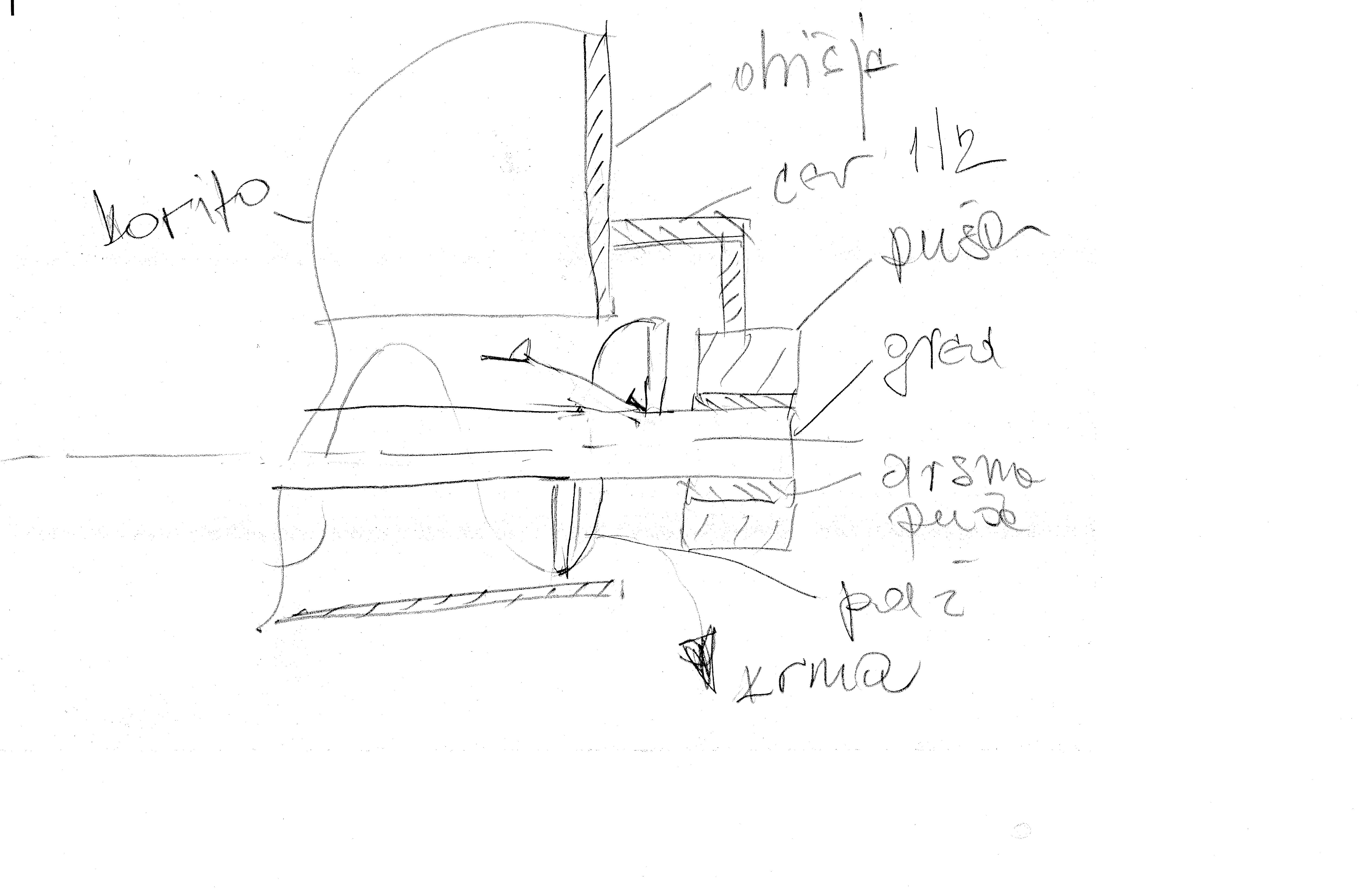

OdgovorNapisal/-a vili » 6.11.2020 12:40
morda takole:...
puša pa je lahko ali novilon, oilon že samomazalna, teflon ali pa daš eno "ina" pušo jo kupiš v vsaki malo bolje založeni trgovini s kmetijsko opremo..., lahko tudi prillinger ali kak tinex, pa tehimpex...
bo zdržalo 100 le za to kar rabiš...

OdgovorNapisal/-a krko » 6.11.2020 13:09
Hvala za predlog.
Zgleda da bo potrebno uporabiti polža 50 mm. Potrebno o tudi dodati zunanjo pušo. Grem naprej risat. :)

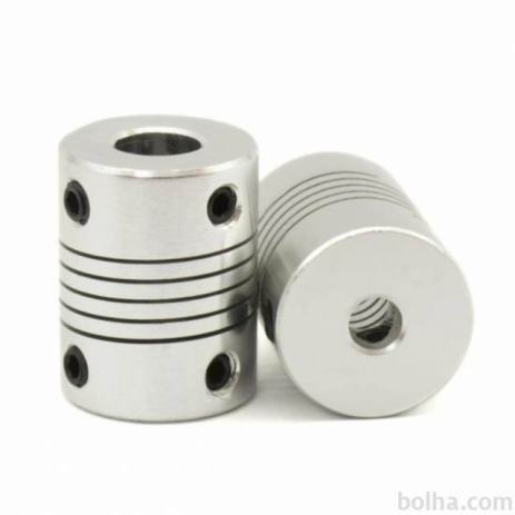

Sklopka pa je taka:
Verjetno se ji reče vijačno narezana? Nisem strojnik, pa pišem po neki "logiki". :D

OdgovorNapisal/-a vili » 6.11.2020 13:59
je elasticna kuplunga, ja je pa vijačno zarezana, lahko ima pa mede pestoma tudi pločevinasto harmoniko...
