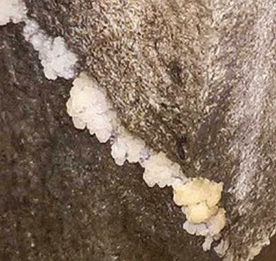

vili napisal/-a:...
bergamo v kisu skoraj en dan, na meji se je nekaj pojavilo :o :o ???, .
Sem malo povečal, če se ne jeziš, da bo struktura bolj jasna.... !
So to kakšni kristali ali pa je biološkega porekla ?

OdgovorNapisal/-a vili » 27.11.2020 17:45
ne se nič ne jezim, lepo... :D :D
mene sprašuješ pojma nimam :( :o :-? , naj demz povedal, ali so soli, ali vrag si ga vedi kaj so bregamosi zmešali v ta kamen... :D :D , ma važno da brusi...

OdgovorNapisal/-a Demz » 27.11.2020 19:00
Desno spodaj so kristali nekako zlate barve :o , če nisi ti naredil kamen modrosti? :o :o

OdgovorNapisal/-a Demz » 27.11.2020 20:58
Drugače pa, po moje so tisti kristali posledica raztapljanja veziva med kristali brusa. Ne vem kakšni brusilni kristali so ... lahko da korund (Al oksid) ali silicijev karbid ali ... še marsikaj bolj eksotičnega, vmes je pa mehkejše vezivo, ki ima nalogo držati brusna zrna in jih izpustiti takoj ko je pritisk nanje prevelik (pomeni da so se skrhala). To vezivo je lahko marsikaj, od apnenca ali sadre naprej, do umetnih mas.
Ta veziva pravkar reagirajo s kislino in kristalizirajo na zgornji meji tekočine, ker je tam pač koncentracija nasičena in lahko posledično rastejo kristali. Predstavljajte si zid v vlažni kleti, kjer se izloča soliter(NaNO3 , Ca(NO3)2).
Osla bo tako postala osiromašena, saj ni več veziva med brusnimi kristali, posledično se bo sesula ali "obrila" itd.
Kis dejansko topi kovinske ostanke od brušenja, s tem očistiš brusno površino, toda kakor jaz razumem, je glavni efekt v tem, da stopiš vezivo okoli skrhanih brusnih zrn ki tako padejo stran in naredijo prostor spodnjim, ki so nova.
Torej če uporabljati kis - uporabljati ga pametno.
