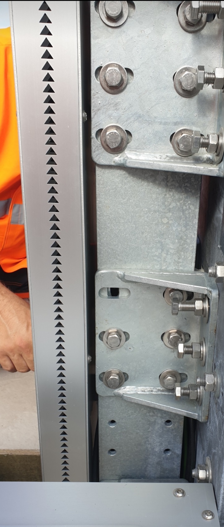

Kaka dobra ideja za izdelavo odprtin skupaj z zavihkom kot na sliki? S izvijacem vem da se da, je pa na enem filtru 200+ lukenj tako da rocno delo odpade...
"Problem" je da moram imeti luknje bolj skupaj na 1cm raster. Trenutno uporabljamo trikotni izrez vendar se obcasno voda ujame v luknjo in jo "zamasi" tako da prekine signal.
Lp janez

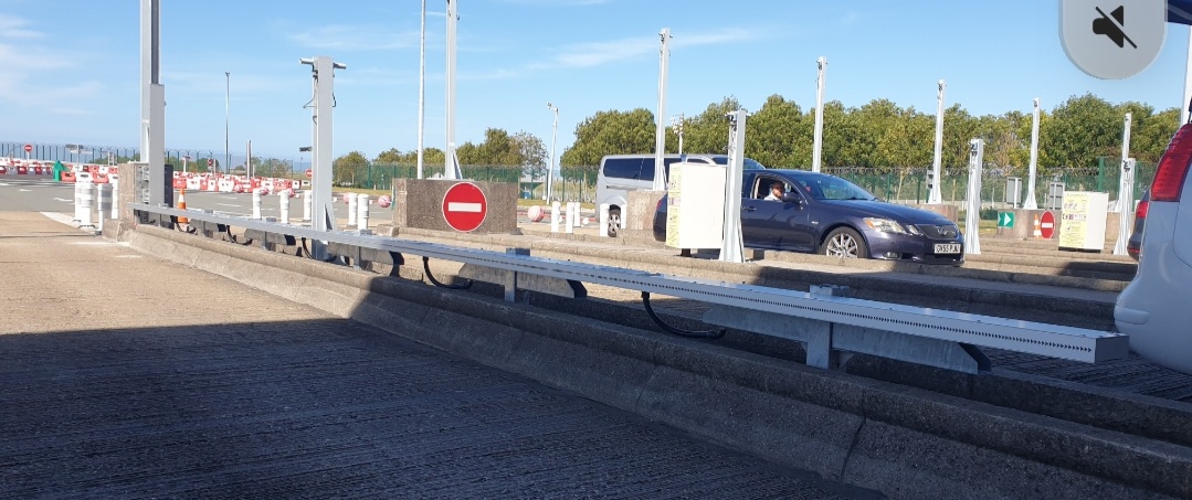

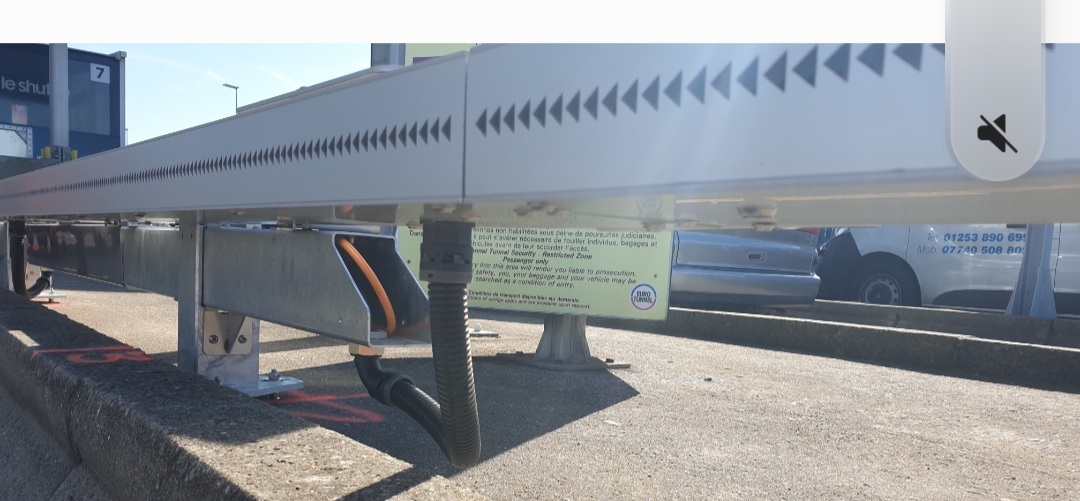

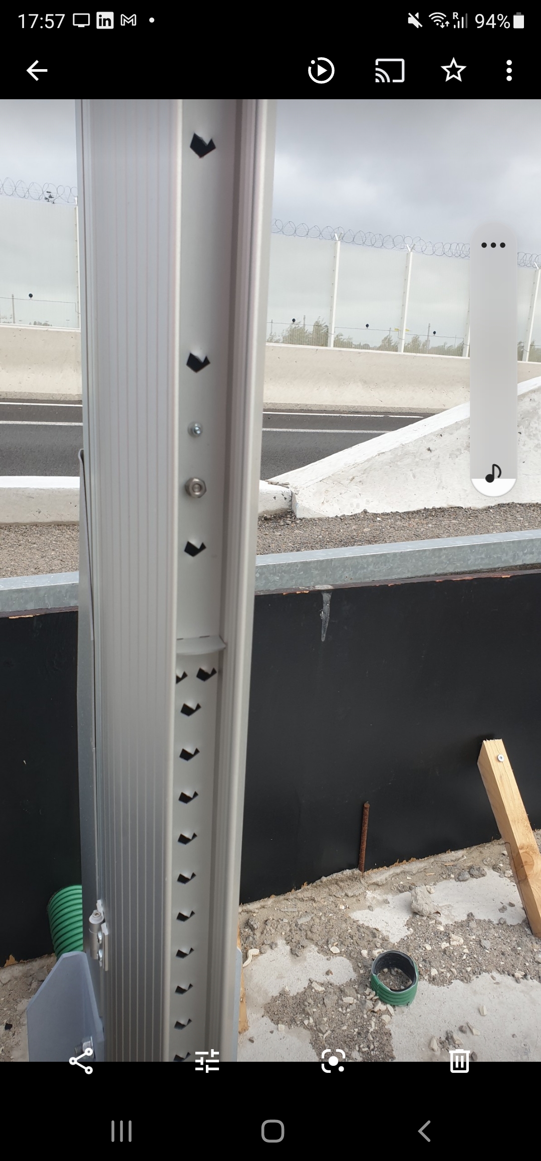

Se slike mojega "filtra"
3328 luknjic na linijo, vsega supaj 26 linij in 2 rezervna sistema, in kaksen kos zaloge za rezervne kose

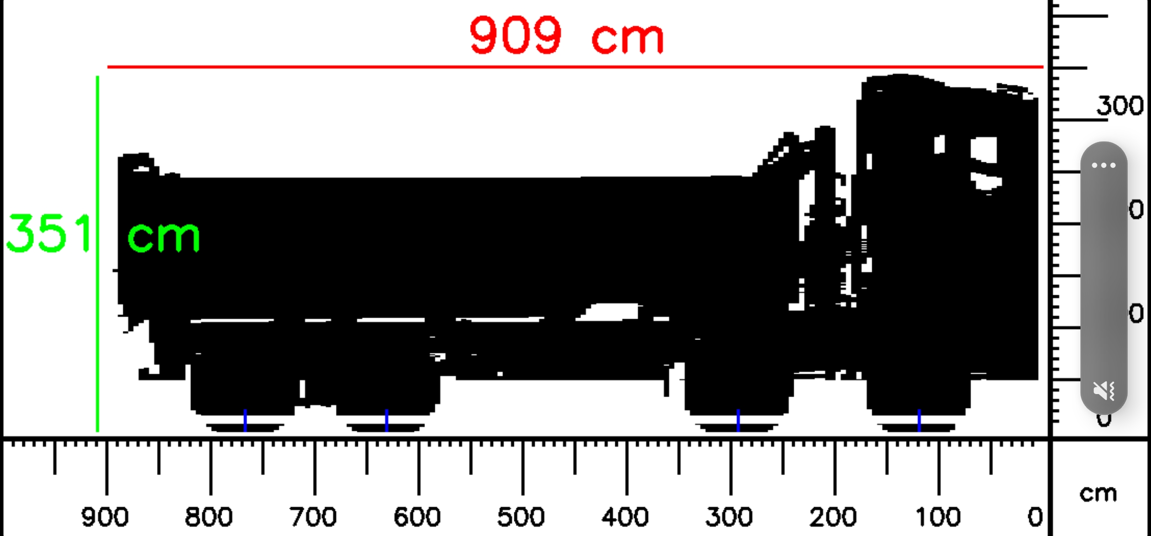

Deutz napisal/-a:...in kaj zaznavajo ti senzorji ???
Zaznavajo vozila, jih izmerijo, in zaznajo ce vozilo vlece prikolico, nosi kaj na strehi (kolesa, kovcek, drugi tovor,...)
Zal pa zaznajo tudi dez in vcasih kapljice "zamasijo" luknjico....
