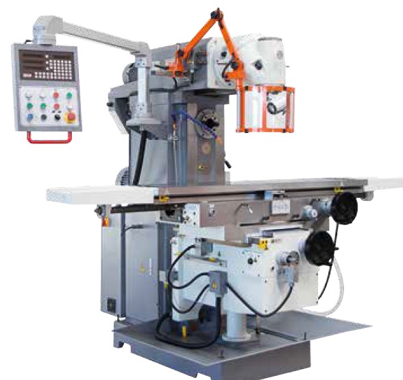

Na podjetju se zanimamo za nabavo novega klasičnega rezkalne stroja (ne cnc), in zato iščem ponudbe. Do sedaj sem našel znamke takih strojev:
- Elmag
- Bernardo
- Knuth
- Huvema
Prosil bi če še napišete kake druge znamke strojev in zastopnike v Sloveniji, katerih se mogoče spomnite, da bi ponujali take nove stroje.
Za lažjo predstavo kaj iščemo, dodajam eno vzorčno sliko.

ALG200 nam je precej premajhen, če se ne motim, mislim da ima vzdolžnega pomika 600mm, mi pa iščemo nekaj v rangu vzdolžni pomik okrog 1300mm, oz. min 1100mm (prečni pomik ni pomemben in je lahko precej manj), vreteno ISO50, merilne letve na vseh oseh, vertikalno in horizontalno vreteno, nagib vertikalne glave…
Če se kdo spomni kakšnega starejšega tipa stroja, ki bi bil vsaj približno v teh specifikacijah, se priporočam. Bom potem probal poiskati obnovljenega in prepričati odgovorne.
