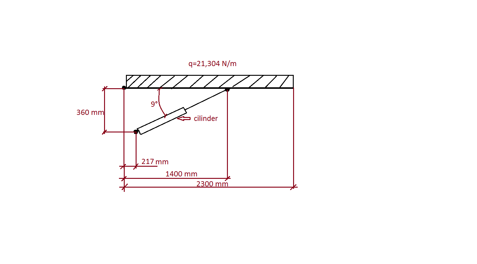

Zdravo,
zanima me, če mi lahko kdo pomaga izračunati moč (kg) hidravličnega cilindra, da bo zadeva obstala vodoravno glede na kontunuirano obremenitev? premal sem poslušal v šoli zdaj me pa tepe :D

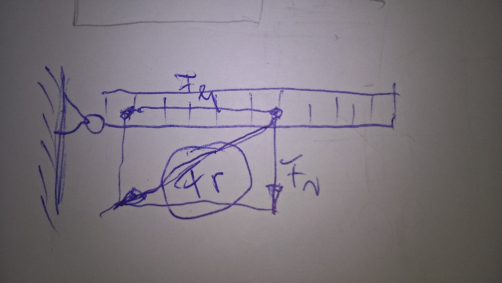

aha, to je pa nekaj drugega, enostavno, obtežbo imaš iz momenta nosilca izračunaš, vertikalno silo, potem jo pa s trikotnikom razstaviš, mislim, da gre tako nekako...
aha, še to, se pa en tak problemček reši ali analiticno, malo kotnih funkcij ali grafično, narišeš in izmeriš..., bo šlo... :o :D :D :D
