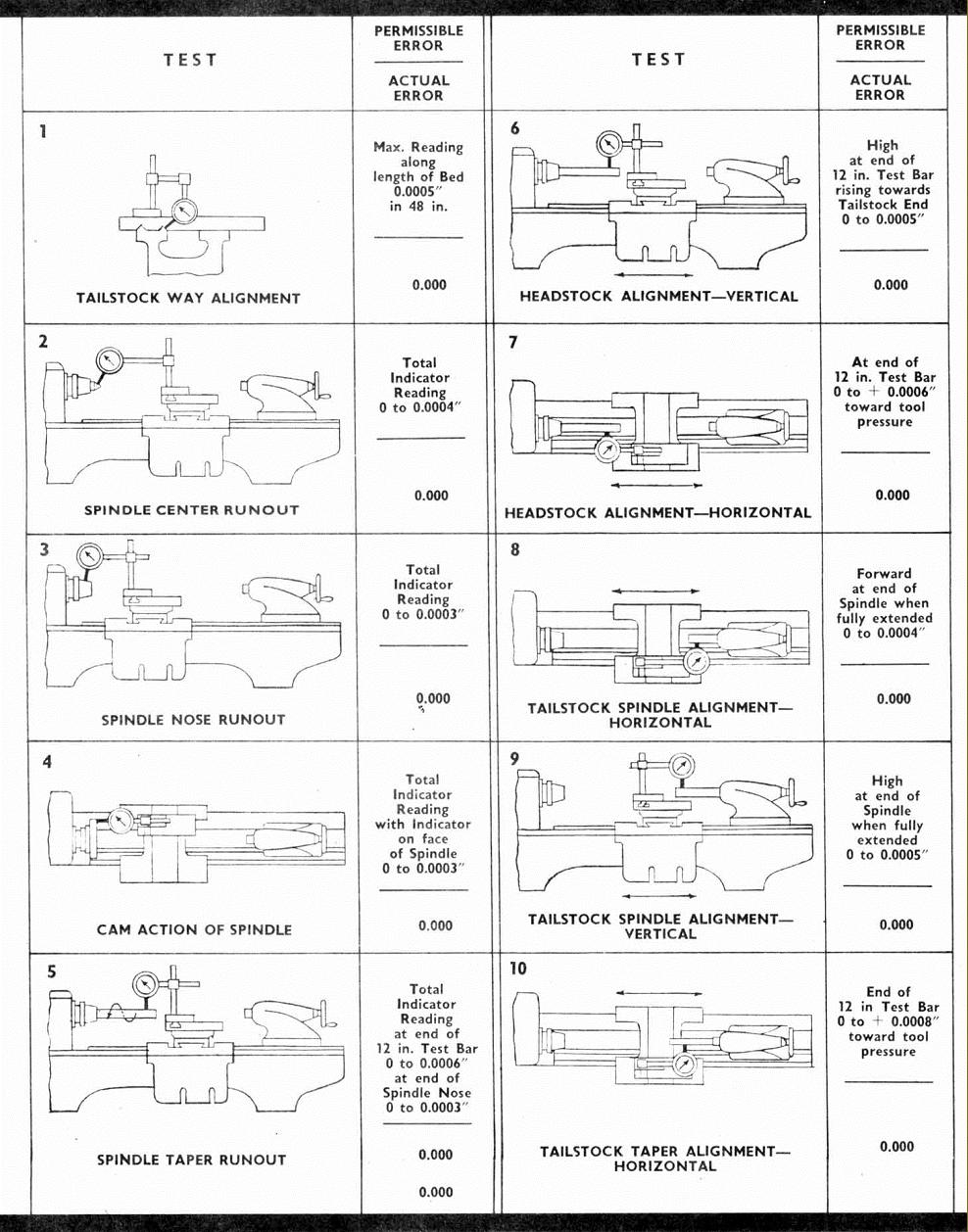

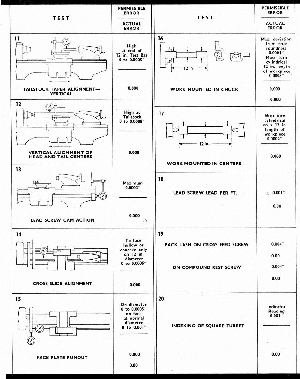

morodjar napisal/-a:evo sem jo laufal slabo uro na 600min-¹, zračnos je za slave 2 ali pa 3 stotinke manjšja...
Tukaj maš podatke za posamezne meritve, za kaj pa se natančno gre bo povedal Vili !! :D :D :P
Ja, samo si cole preračunaj v mm !!
test Colchester-1.jpg (441.67 KiB) Videno 2193 krat
test Colchester-2.jpg (371.87 KiB) Videno 2193 krat
Re: Stružnica LOEWE DL3
OdgovorNapisal/-a morodjar » 5.8.2021 13:47
nekaj sem se znašel iz teh slikic. Koliko naravnost poteka struženje še nevem, pa tudi nastavljati ne morem ker na suportu in postelji imam prizmatična vodila na obeh straneh, na supzrtu lahko nastavljam samo zračnost gor dol.

OdgovorNapisal/-a Deutz » 5.8.2021 14:02
morodjar napisal/-a:....in je pri glavi mera 9,2 na začetku obd pa 9,3
Ja to bi hahko bilo zaradi zračnosti vretena ker nož odrine obdelovanec in je zaradi dolžine tudi odmik večji na desni strani kot pa na levi...
