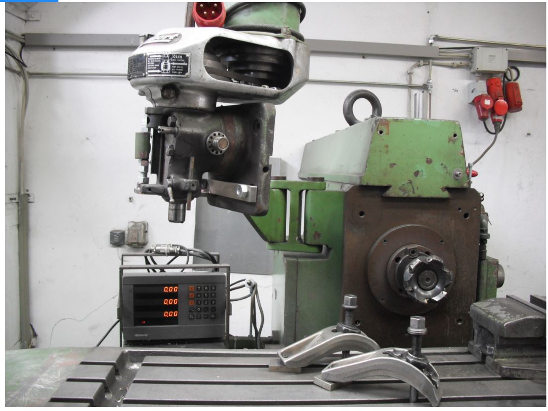

OdgovorNapisal/-a masinist » 8.8.2021 10:41
Na horizontalni frezalni stroj bi rad prigradil manjšo vertikalno vrtalno frezalno enoto s lastnim pogonom kot je na sliki.
V kolikor ima kdo informacijo kje naj to najdem oz. ima za prodati, mi naj prosim sporoči.

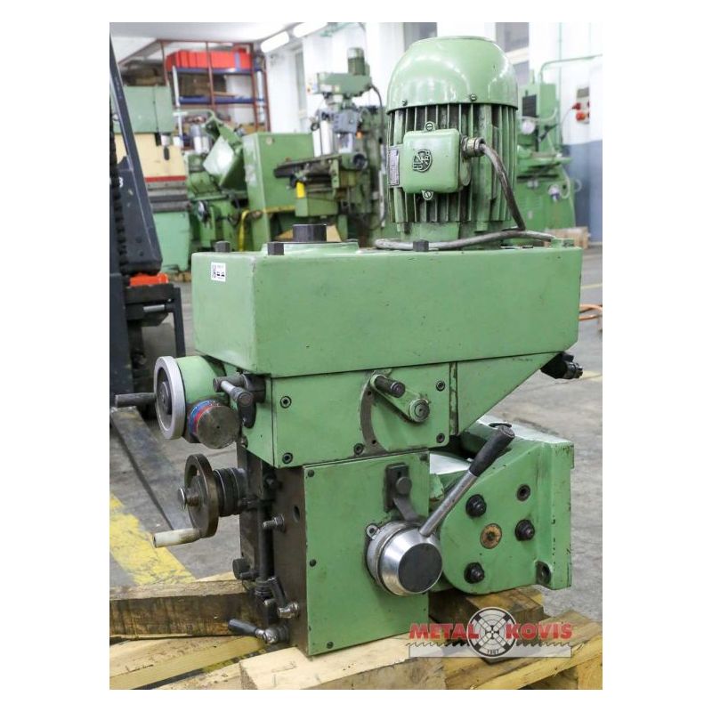

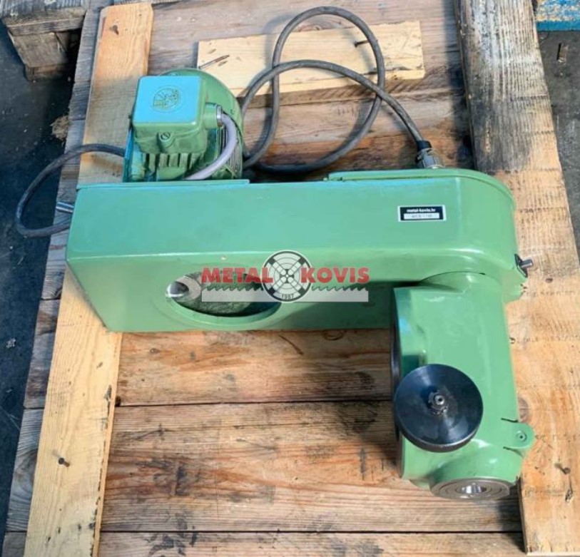

OdgovorNapisal/-a borisk » 11.8.2021 7:11
Išči pri trgovcih z rabljeno opremo (pokliči mušiča, on ima veliko šare..)
drugače pa je zelo dobra možnost univerzalna nagibna glava od prvomajske za GUK, kovis ima dve na prodaj, bi pa pomagalo če bi povedasl točen tip stroja, ki ga imaš.
https://metal-kovis.hr/shop/cijena/glav ... 3-web-3167
https://metal-kovis.hr/shop/cijena/glav ... 3-web-3166
imajo tudi precej druge rabljene robe
https://metal-kovis.hr/shop/metal/pribor-rabljeni

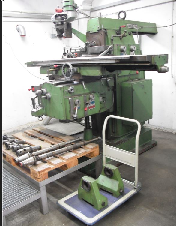

OdgovorNapisal/-a masinist » 12.8.2021 11:45
Najprej hvala za predloge.
Sem prilepil še sliko, da se vidi kakšen stroj imam in kaj bi rad naredil.
Na sliki je originalna glava s vertikalnim vretenom, vendar je jaz nisem dobil s strojem. Pa tudi, če bi jo dobil mi ni praktična. To pa zato, ker bi jo moral vedno odstraniti ko bi hotel delati s horizontalnim vretenom. Zato bi jaz na zgornjo pomično konzolo prigradil vertikalno enoto s svojim pogonom.
Po občutku bi bila primerna hitra glava od ALG100, ki ni pretežka. Seveda bi moral izdelati nosilec, da bi jo lahko pritrdil.
Prosim za komentarje in nasvete.
lp, masinist
