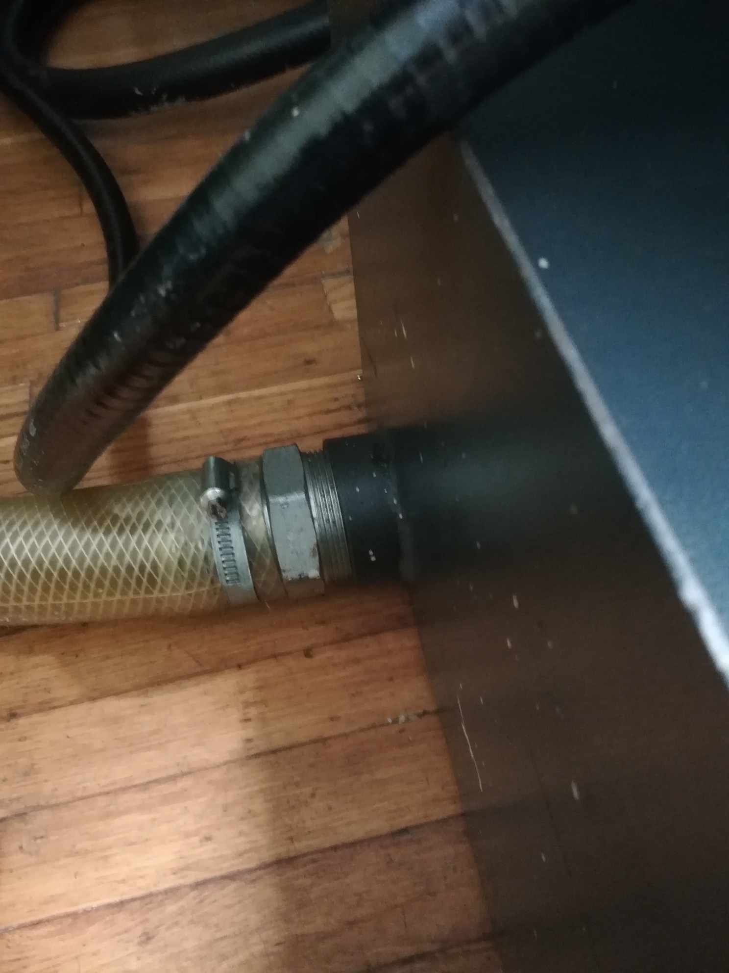

Na rezervoarju za emulzijo imam spoj s cevjo, ki je prikazan na sliki. Notranji premer cevi je 60mm. Problem je ta, da mi ta spoj malo pušča. Ker pa je na tleh lesen parket bi rad da popolnoma tesni.
Kolikor sem ugotovil pušča med cevjo in smrekico. Objemko sem močno zategnil.
Zanima me kaj naj naredim, da bo tesnilo?
lp, masinist

Tlaka ni v cevi. Ker to je samo povezava med dvema rezervoarjema za emulzijo na obdelovalnem centru.

cev otrdi in potem spušča ker je cev trda. zamenjaj cev in objemko. mi na strojih menjujemo takšne cevi za gumiaste iz lokalne kmetijske trgovine. so odporne na olje, je pa trša, ker je ojačana...

Hvala za odgovor. Bom nabavil novo cev in objemko in zmontiral.
V kolikor bo še vedno puščanje pa razmišljam, da bi dal narediti hidravlično cev in jo privijačil s holandcem na obeh straneh.

Takih objemk kot je na sliki se sam poskušam izogibat, raje uporabljam žične objemke.
