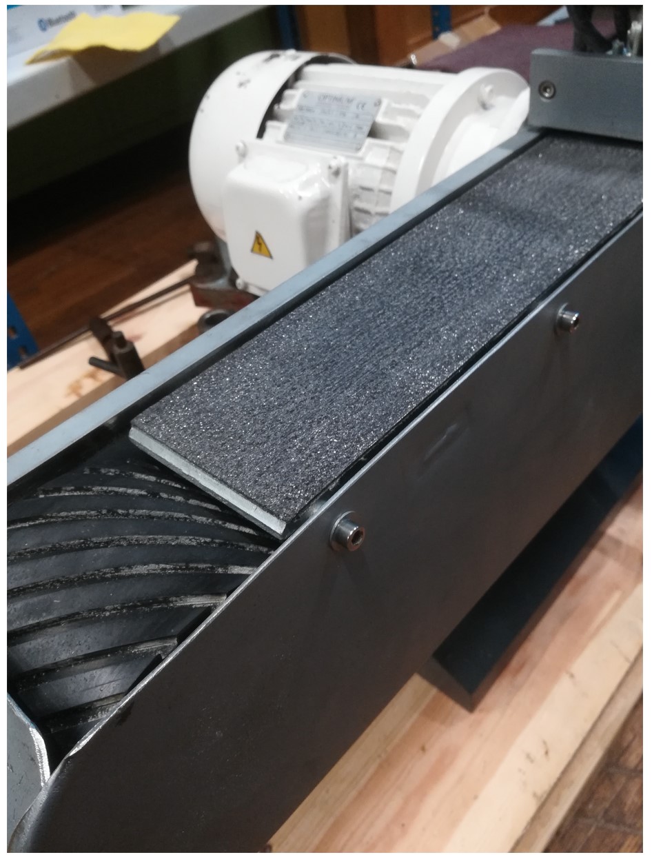

Na tračnem brusilniku se mi je obrabila površina po kateri drsi brusni trak. Zanima me iz katerga materiala je ta površina, oz. s čim jo naj nadomestim?
lp, prom

KBT, krojilnica brusnih trakov.
To je platnen trak, kaširan z grafitom. Mislim da sem prav razložil. Ni čisto poceni, mora pa bit.

da, to je grafitni drsni trak, dobiš praktično pri vseh, ki krojijo brusne trake, mi tole kupujemo pri EMEND v konjicah....

Hvala za informacije.
