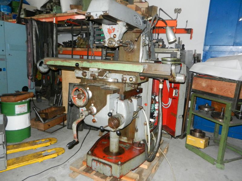

Starejši frezalni stroj bi rad prebarval. Najprej bom odstranil umazanijo, z brusnim papirjem odstranil barvo kar se slabo drži, nato pa bi prebarval.
Stroja ne bom raztavljal, razen nekaj pločevin, ki se enostavno odstranijo.
Zanima me ali bo v redu, če prebarvam s čopičem ali je potrebno s pištolo? Kakšno barvo naj uporabim, da bo obstojna?
To spodaj je slika stroja.

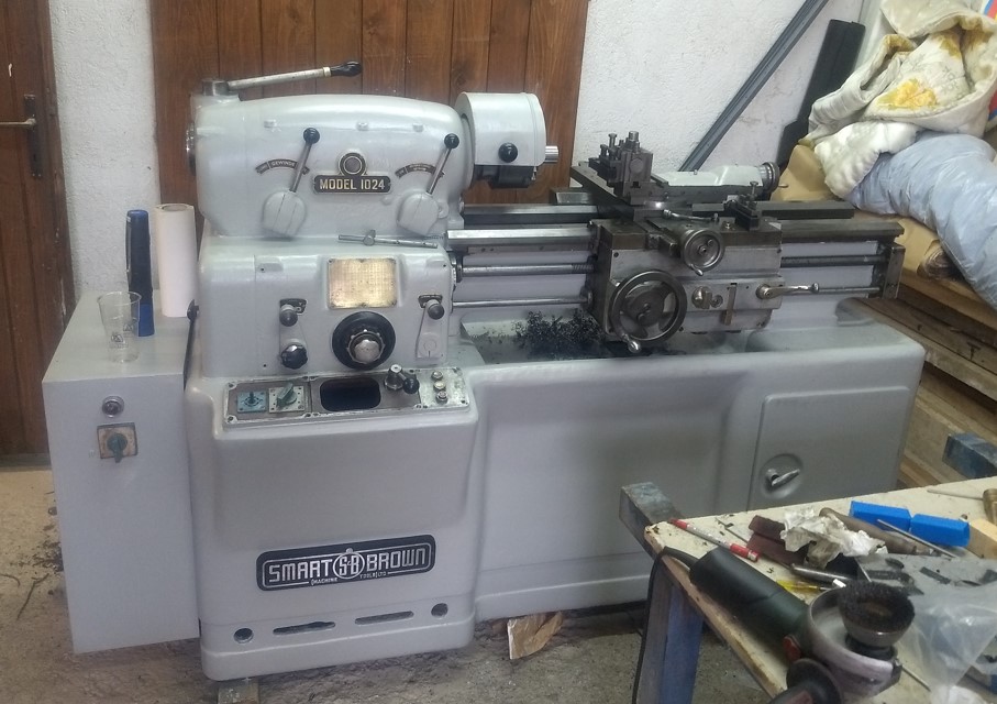

sam sem stružnico prebarval s 2k epoxi barvo od konem color. Prvo s temeljno nato pokrivno. Zares suha je šele po 14 dneh samo drži pa nenormalno dobro. Barval sem s čopičem, se lepo razlije.

OdgovorNapisal/-a kenny » 15.8.2021 14:31
Ne nisem odstranil vse barve, ker se ni luščila. Prebrusil sem z 80 papirjem na mašino, nato pa vse dobro očistil z nitrotom. Sem imel stružnico napol razdrto pa sem jo pobarval da se jo lahko dobro osnaži. Stružnica je pogosto v obratovanju zato se nisem šel manekenstva s barvanjem. Barva drži fenomenalno.

OdgovorNapisal/-a kenny » 23.9.2021 15:12
lahko speskaš, samo je potrebno potem popolnoma vse razdreti. Pesek v vodilih in ležajih ni ravno zaželjen :lol: Jaz sem vse dobro opral z razredčilom, na hitro prebrusil z 80 papirjem, še enkrat opral z razredčilom, nato pa 2k epoxi primer (gost, zalije vse, spominja na "šprickit"), nato pa 2k pokrivno, namenjeno za olje oz. kemikalije. Če bi barval s pištolo bi moral vse zaščititi. Odvisno kaj hočeš, jaz sem prebarval samo zato ker je sedaj enostavno čistiti stroj.
