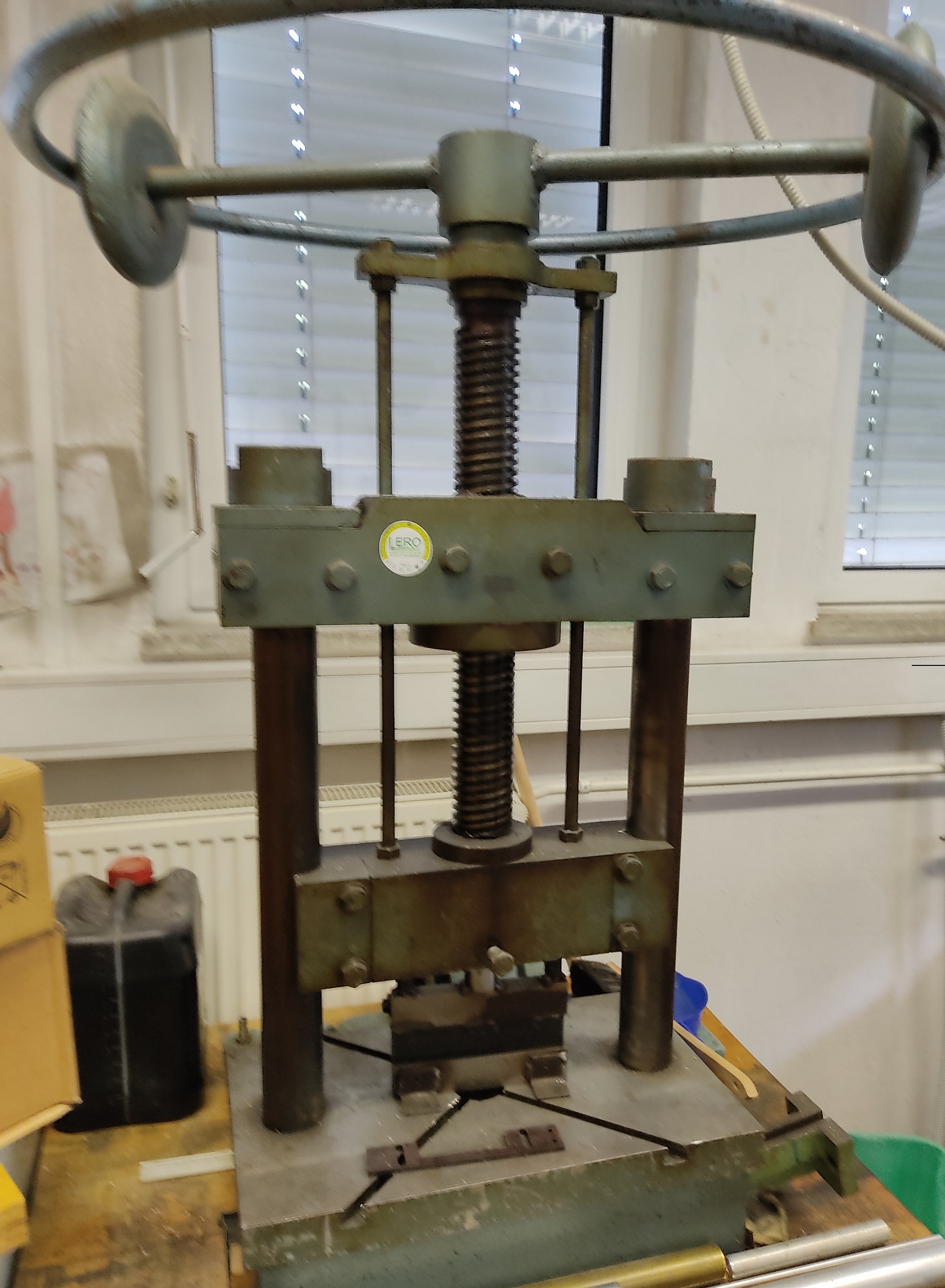

OdgovorNapisal/-a usimoncic » 29.9.2021 15:33
V delavnici imamo staro prešo na vijak in razmišljam, da bi jo zamenjal z novo hidropnevmatsko - nekaj takega. Razlog so večje sile in bolj kompaktna izvedba.
A ima stara preša na vijak kakšno lepo lastnost, ki je ročna hidropnevmatska nima? Čemu so pravzaprav bile namenjene te preše na vijak? Pri nas ima ene improvizirane matrice za zvijanje manjših kosov pločevine, a mogoče jo je kdo rabil še za kaj drugega, pa jaz ne vem.

Preša na vijak ima to prednost, da so jo poznali in uporabljali prej kot hitravljične ali pnevmatske.
Tudi prvi traktorji so imeli mehanske zavore, sedaj jih je nadomestila hidravlika. Si se moral kar precej vpreti, da je kaj prijelo.
Ima tudi lepo lastnost, ,da si utrjuješ mišice, olje ti ne bo puščalo, te z vijaki so kar mogoče bolj kompaktne od raznih kitajskih hidravljičnih. Ok
To prešo obdrži, za kaka specialna dela, bo še uporabna in nabavi tako kot misliš, pa bo volk sit in koza cela.

Slabost: Če se uporablja večje sile stiskanja si popolnoma brez kontrole sile stiskanja. Kolo z utežmi zavrtiš čim hitreje, potem pa je sila (pot ustavitve) odvisna le še od elastičnosti stiskanca. Pri manjših silah je samo stiskanje pri manjši hitrosti in sila stiskanja je odvisna od tvoje sile na kolo (vztrajnost uteži ima majhen vpliv).
Tekočinska preša ima vsaj manometer, da oceniš silo stiskanja.

Dobra stan je tudi ,da imaš lahko orientacijo koliko se pomakne - korak navoja = 360 ° , če malo razdeliš kolo iz 360° se ti deli še ta korak, stari mojstri bodo že vedeli za kaj je to dobro, OK.
Ni potrebno zmeraj da se kaj dela na polno silo ,ampak da je postopoma....................

podobno "špindel prešo" smo imeli v orodjarnah, so fantje kar z njo lepo polahko zabili že zakajen nož v vodilno ploščo ali v matrico, da so videli kje je potrebno še kaj pobrati, ko še ni bilo "drat" erozije, ko je šlo vse še na "fižolpvo paro", to je bilo v orodjarnah nepogrešljivo...

Aha, sedaj mi je jasno. Pri tej preši na vijak imaš kontrolo nad pomikom, pri hidravlični pa kontrolo nad silo. Hvala za pojasnila!
