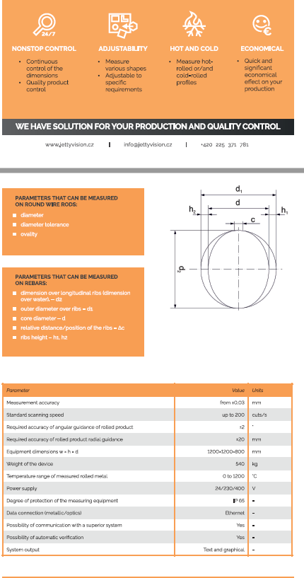

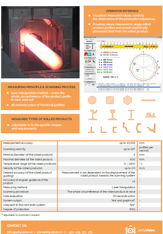

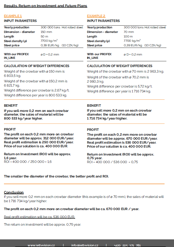

OdgovorNapisal/-a 533 » 27.10.2021 9:56
Mr*Jingels
Dobil sem ponudbo od Češkega podjetja koliko stanejo taki sistemi merjenja in njegove specifikacije.
Datoteke so PDF in ne morem pripeti: (na tem mestu bi prosil skrbnike portala če bi se dalo enkrat urediti).
Lahko Vam pošljem na mail zadeve ali če naredim slike...
533

OdgovorNapisal/-a 533 » 27.10.2021 10:01
Fotografije, dokumentacije od podjetja.

OdgovorNapisal/-a 533 » 27.10.2021 10:03
še slika softwara in oblik profilov....
