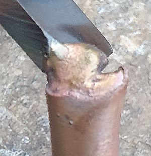

...tako na hitro sva enkrat s sosedom (Blaž Z.) naredila poskus... TIG... zelo lepo so se med seboj zalile obe kovine... (Cu+Fe)
(photo: sosed)

Demz, pravilno predvidevaš.
TIG, gorilnik na minus. Obstajajo dodajni materiali za varjenje bakra z dodatkom Sn, Si,...
Probal nisem, sem pa slišal, da je kot dodajni material čisto v redu trda žica el. kabla. (Fajn je, da jo slečeš).
