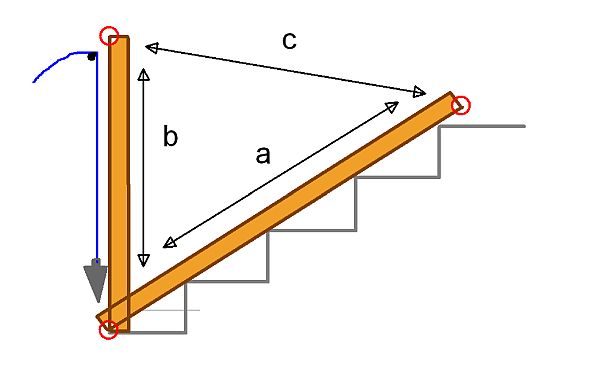

tako nekako....

vili napisal/-a:vertikalo a pa določiš s plajbo ...jebiga
Ma jaaaa..!!! ...s "plajbo", seveda !! :P :P (plumbum (Pb) - svinec)
ZIDARSKA SVINČNICA :D :D :
Re: Ograja stopnisce
OdgovorNapisal/-a vili » 18.1.2022 12:11
ja tudi to je super..., glej teh meritev, metod, prijemov je kolikor hočeš ...

Fantje hvala za pomoc in zelo koristne nasvete:)
Sola in matematika sta ze juhuhu veliko let nazaj in so se osnove "trikotnikov" pozabile haha:))

Tudi Tako je možno. Vse mere prenesi v kakšen preprosti risarski program, to bo po moje najlažje in tudi točno. Oziroma, z naklonskim kotnikom izmeri naklon, vse ostalo izračuna program.
Kar se pa tiče varjenja Rf ograje. Ograjo katero si pokazal ni varjena, temveč vijačena - sestavljena iz elementov. Težko boš varil prečne palice, brez da bi se skrivile.
